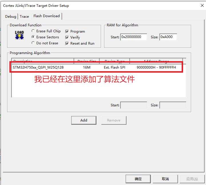

发表于 2024-12-12 09:29:54 | 显示全部楼层
这个提示No Algorithm found for: 08000000H - 08005BAFH
是你下载的是否没有添加内部Flash下载算法文件

 楼主| 发表于 2024-12-19 13:14:30 | 显示全部楼层
我把添加算法的截图添加到附件上了。麻烦大佬 帮我看看我这么添加哪里有错误。 为啥我的这个RMA  for Algorithm 的size 不能修改。谢谢

发表于 2024-12-19 19:39:26 | 显示全部楼层
cuijunling00 发表于 2024-12-19 13:14
我把添加算法的截图添加到附件上了。麻烦大佬 帮我看看我这么添加哪里有错误。 为啥我的这个RMA  for Algor ...
No Algorithm found for: 08000000H - 08005BAFH  这个貌似是芯片自带的内部 falsh 也需要加上试试看吧
