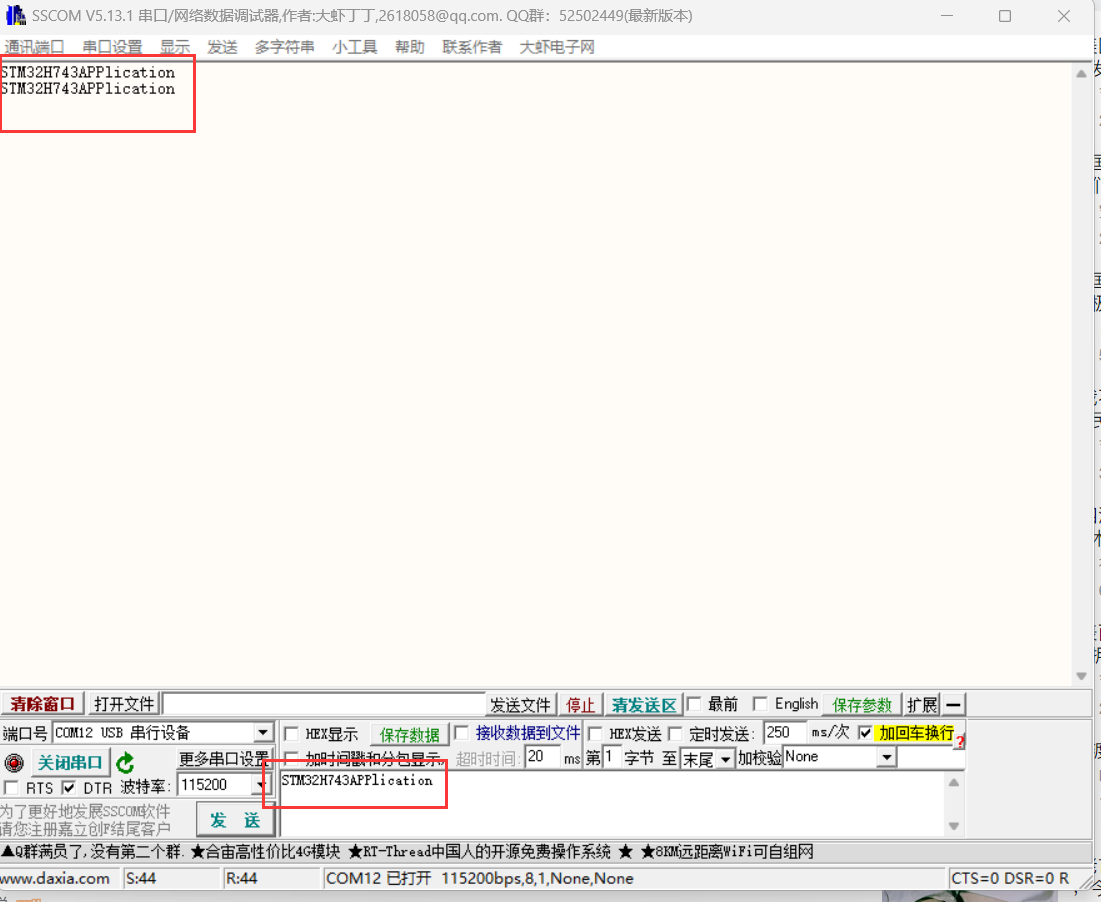

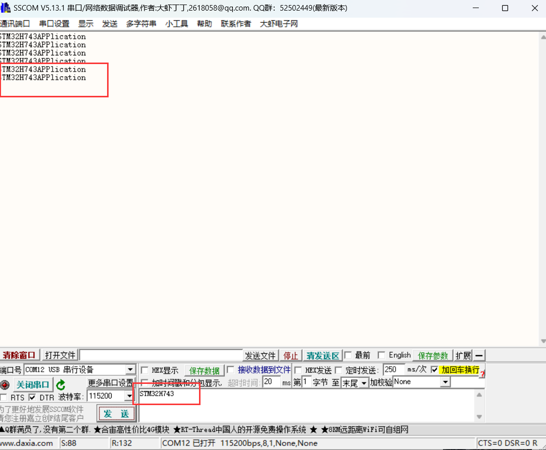

目前想使用STM32H743的开发板进行串口的空闲中断+DMA的测试的,但是发现一个问题呢  就是我这边只要打开了Cache就会出现异常了 比如第一次上位机下发STM32H743APPlication打印就是STM32H743APPlication 没有问题呢!但是换一个发送的字符串打印的还是之前的字符串STM32H743APPlication的 但是不打开Cache跟MPU保护就没有问题 这个大家知道是什么问题吗????主要的代码如下:

发表于 2024-12-11 08:45:51 | 显示全部楼层
把这个删掉,这种骚操作不要加,全部MPU的API管理即可
解决办法有两个
1、配置UART所使用的RAM空间的属性为最低性能,也就是完全关闭读写Cache即可,此贴
使用STM32H7的AXI SRAM,SRAM1到SRAM4对应的Cache最高性能和最低性能配置
https://forum.anfulai.cn/forum.php?mod=viewthread&tid=99322
2、也可以回环打印前,优先调用下函数
SCB_CleanInvalidateDCache
最后就是程序里面的一些其他问题,有时间可以改进下
1、MPU的NUMBER是从NUMBER0开始的
2、HAL库提供了UART DMA IDEL函数,不要用法自己造函数了。
