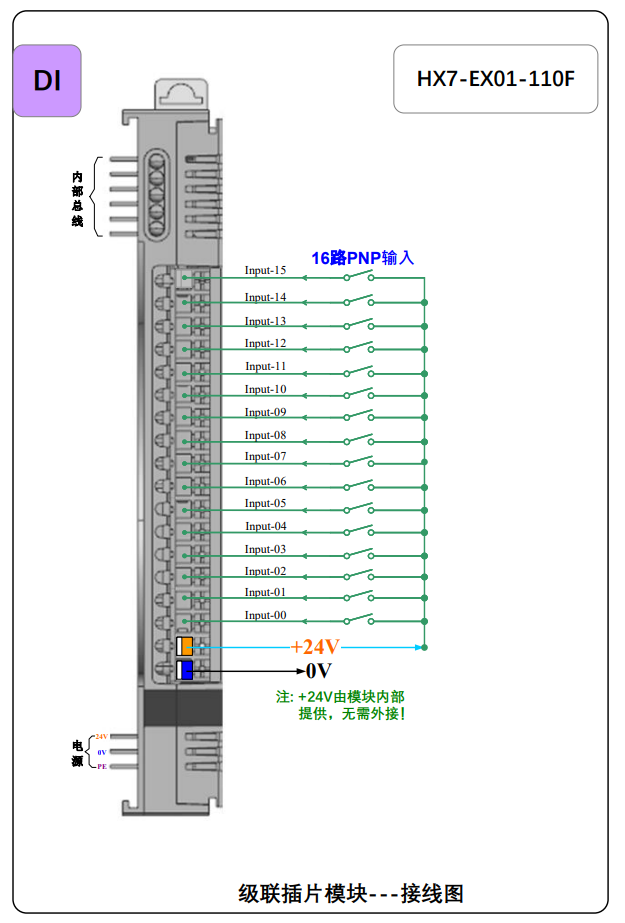

发表于 2024-12-17 21:24:01 | 显示全部楼层
特别说明的是: 简要说明PDF,删除了公司信息等等,避免产品广告的嫌疑!
模块产品配线图,发了一份英文版的,那是给国外客户看的。
中文版的,发几个,你们也可以看一下:

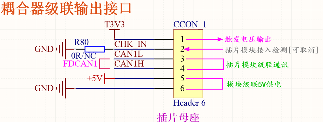

发表于 2024-12-18 08:44:42 | 显示全部楼层
xfcbbs2 发表于 2024-12-17 21:16
楼主请看看我们的产品:
1、不需要什么地址码,自动级联定位,支持级联模块的任意组合。
请教下,级联用的那个接口,是那个内部总线接口吗
86
119
119
发表于 2024-12-18 09:32:38 | 显示全部楼层
回复楼上管理员,内部总线接口,一共6个触点连接( GND ,+5V, CAN-H, CAN-L,T3V3,CHK_IN ):
  1、其实只用了5根信号线: CHK_IN是备用的!
  2、信号线功能见下图的说明:
  其它的实现,就是软件的事情了。
