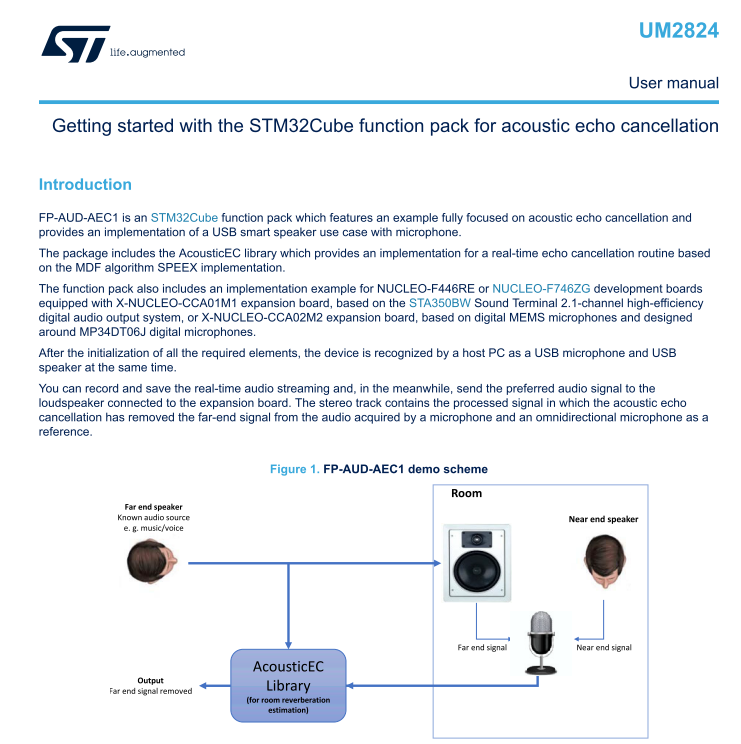

 楼主| 发表于 2024-12-10 23:20:13 | 显示全部楼层
这个问题好像要用AEC(回声消除)算法来处理,在ST官网找到了相关的软件包en.fp-aud-aec1,软件包太大了上传不了,我还在研究中。下面链接也提到这个AEC了。
https://forum.anfulai.cn/forum.php?mod=viewthread&tid=117458
um2824-getting-started-with-the-stm32cube-function-pack-for-acoustic-echo-cancel.pdf
1.34 MB, 下载次数: 3
发表于 2024-12-11 08:35:50 | 显示全部楼层
putin 发表于 2024-12-10 23:20
这个问题好像要用AEC(回声消除)算法来处理,在ST官网找到了相关的软件包en.fp-aud-aec1,软件包太大了上传 ...
ST推出的音频流处理软件LiveTune和目标板开发库X-CUBE-AUDIO-KIT
https://forum.anfulai.cn/forum.p ... 6346&fromuid=58
