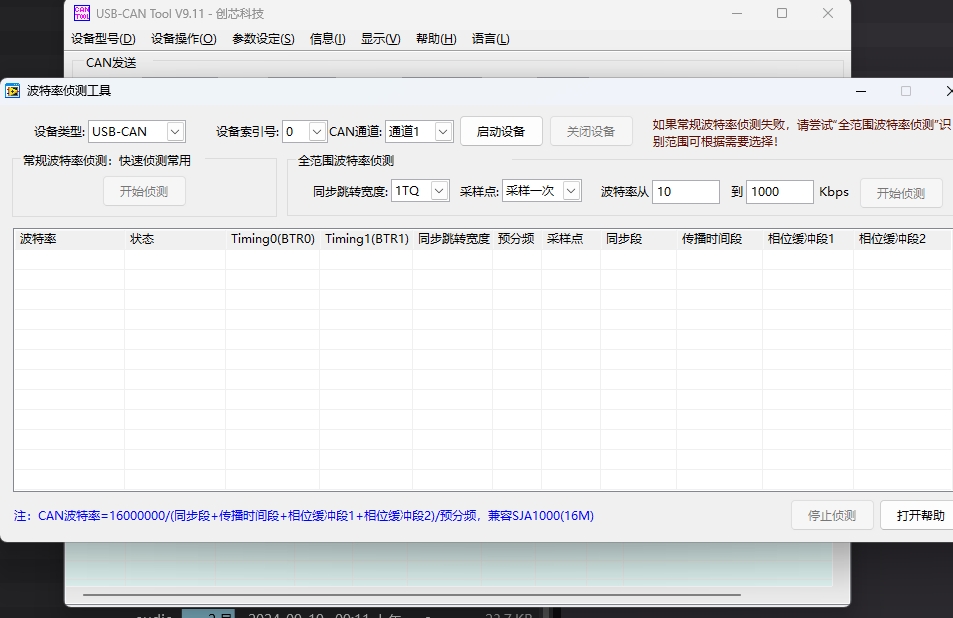

发表于 2024-12-9 13:22:18 | 显示全部楼层
一般的can分析仪都带扫描的 , 几百块前 ,里边可以全覆盖的扫描每个速度 , 有回复的就会显示
