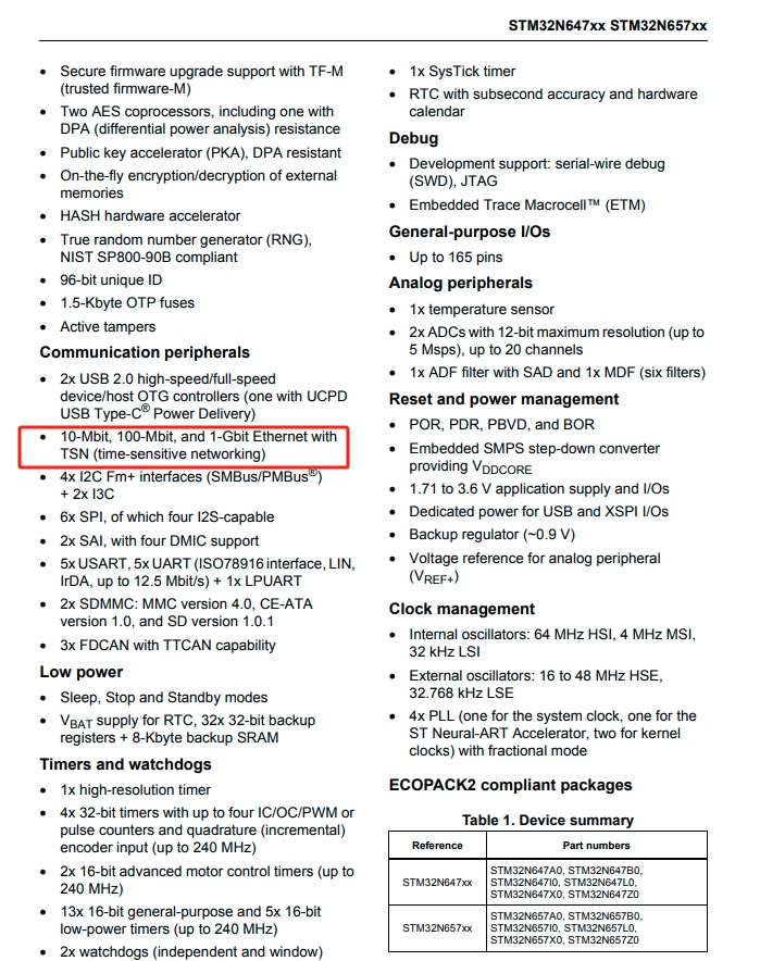

发表于 2024-12-10 08:43:40 | 显示全部楼层
eric2013 发表于 2024-12-10 08:04
M85内核的STM32V8有希望
STM32N6的手册已经放出来了,另外最新版本的CUBEMX上面也可以查到了

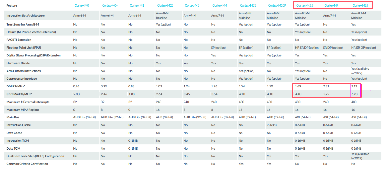

谢谢分享。
M55的内核性能不行,不打算研究了,等M85
