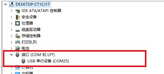

如图
如图
如图中的名称怎么更改?
124436
发表于 2024-12-7 09:42:00 | 显示全部楼层
CDC不是有个inf驱动文件,修改这个文件就可以。
26
38
38
 楼主| 发表于 2024-12-7 12:04:10 来自手机 | 显示全部楼层
改inf文件是可以,但是不满足我的需求,我的需求是名称后面跟一个sn号,这种情况能实现吗?
124436
发表于 2024-12-7 12:08:31 | 显示全部楼层
没研究过
533
572
572
发表于 2024-12-7 16:03:12 | 显示全部楼层
windows不支持,有bug,linux支持,在Linux下就能看到名称,通用CDC在WINDOWS下不显示名称,无解
26
38
38
 楼主| 发表于 2024-12-7 16:57:15 来自手机 | 显示全部楼层
好吧,我看有人说改CDC驱动可以实现
124436
发表于 2024-12-8 09:50:46 | 显示全部楼层
单独固定的SN没问题,就是动态SN不太方便
评分
参与人数 1金币 +20 收起 理由
Yangxinggang + 20
查看全部评分
26
38
38
 楼主| 发表于 2024-12-14 10:16:41 | 显示全部楼层
单独固定的SN是怎么操作的?
