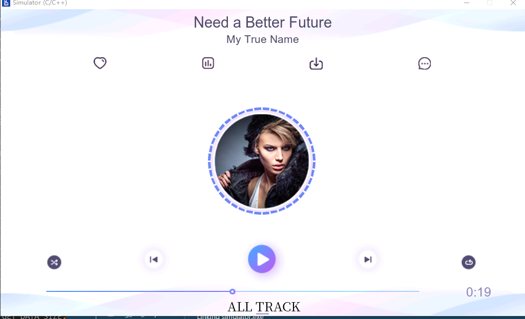

请教下 lvgl 动态滑动 slider 来进行设置文件大小貌似不太行 ?
在 播放状态,滑动 进度条来设置播放位置 貌似不可以 ?
在 暂停状态时滑动进度条是可以停留在指定的位置,但是一旦按下播放后 就又会回到之前原装播放的位置去了 。。。 ?
