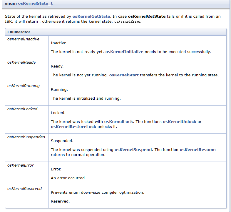

RTX5的
osKernelState_t osKernelGetState        (void)         这个函数 获取当前内核的状态
函数 osKernelGetState 返回内核的当前状态,可以在 RTOS 初始化或启动之前安全地调用(调用 osKernelInitialize 或 osKernelStart)。如果失败,它将返回 ,否则返回内核状态(有关内核状态列表,请参阅 osKernelState_t).osKernelError
返回的状态信息有:  (返回的状态里有是否正在运行)
这是例子:
int main (void) {
  // System Initialization
  SystemCoreClockUpdate();
  if(osKernelGetState() == osKernelInactive) {     // Is the kernel initialized?
     osKernelInitialize();                         // Initialize CMSIS-RTOS kernel

这是官方文档的地址 https://www.keil.com/pack/doc/CM ... OS__KernelCtrl.html
