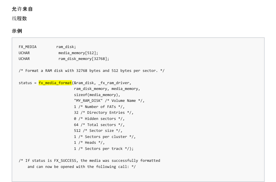

发表于 2024-12-5 17:39:15 | 显示全部楼层
使用这个函数正常不
21
21
 楼主| 发表于 2024-12-5 18:39:01 | 显示全部楼层
eric2013 发表于 2024-12-5 17:39
使用这个函数正常不
用这个fx_media_format是可以的,难道是extend format有问题?
发表于 2024-12-6 09:09:04 | 显示全部楼层
超过32G采用exFAT,然后就是你的程序里面也需要使能exFAT标志
