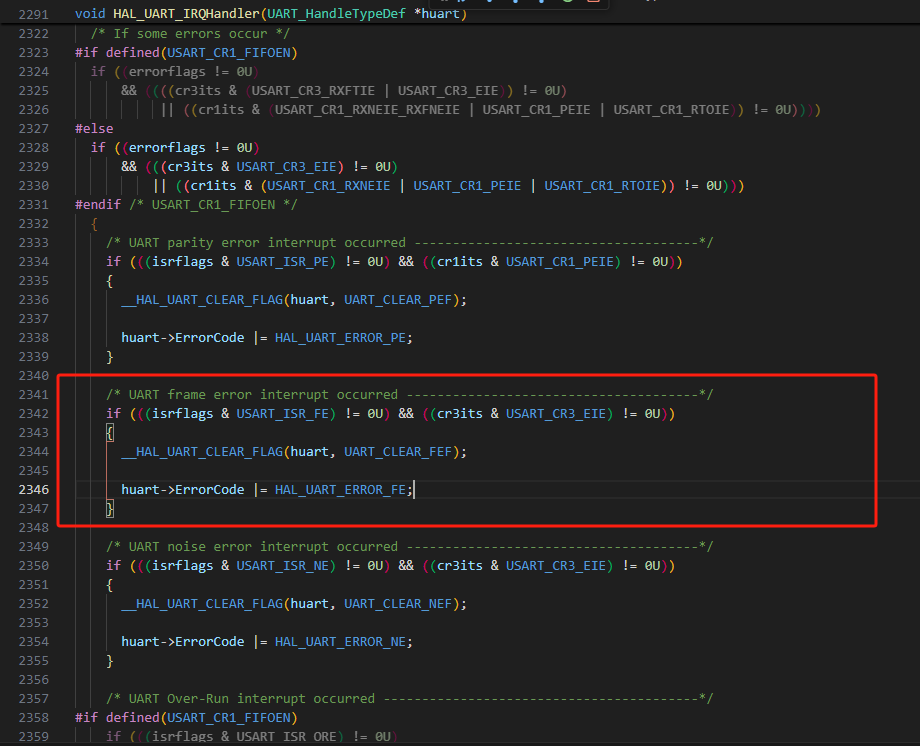

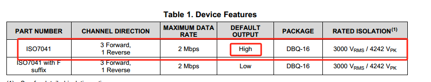

大家好,我在使用STM32L431进行RS485开发时遇到了一个问题。我使用了ISO7041隔离芯片,在初始状态下,DE引脚为低,而TX和RX都为高。目前的问题是,当我打开电源、重置并插入485时,485的传输和接收都正常。然而,当我拔下并再次插入485时,发生了FE错误。这是为什么?是因为插入485后电压电平不匹配吗?
调试发现errorsflags=2,这应该是FE错误

我目前的解决方案是修改CUBEMX生成的HAL库,直接删除CR3 EIE值的判断并清除标志位。这是正确的吗?它是否会影响其他串行端口的传输和接收,或者这个标志是否会在其他地方被检测到并在其他地方清除。
[C] 纯文本查看 复制代码
    // if (((isrflags & USART_ISR_FE) != 0U) && ((cr3its & USART_CR3_EIE) != 0U))
    if (((isrflags & USART_ISR_FE) != 0U) )
      __HAL_UART_CLEAR_FLAG(huart, UART_CLEAR_FEF);
      huart->ErrorCode |= HAL_UART_ERROR_FE;

热插拔的时候电压有波动,单片机以为有数据过来,但是这个不是正常数据,报错很正常,hal库的处理好像是直接关掉串口,把hal库关串口那部分删了,报错以后直接清理掉标志就行,

 楼主| 发表于 2024-12-6 13:14:43 | 显示全部楼层
skyshine 发表于 2024-12-5 16:00
热插拔的时候电压有波动,单片机以为有数据过来,但是这个不是正常数据,报错很正常,hal库的处理好像是直 ...
[C] 纯文本查看 复制代码
void USER_LPUART1_IRQHandler(void)
  uint8_t lpuart1_data;
  if (__HAL_UART_GET_FLAG(&hlpuart1, UART_FLAG_RXNE) != RESET) // 判断串口接收中断是否空闲
    lpuart1_data = (uint8_t)hlpuart1.Instance->RDR & (uint8_t)0x00fff;
    wrEleQueue(&uart[_LPCOM].Rx, lpuart1_data);
    uart[_LPCOM].active = true;
    uart[_LPCOM].holdTmr = CONST_RS_485_HOLD_TMR;
    // __HAL_UART_CLEAR_FLAG(&hlpuart1, UART_FLAG_RXNE); // 清楚串口接收中断
  if (__HAL_UART_GET_FLAG(&hlpuart1, UART_FLAG_FE))
    __HAL_UART_CLEAR_FLAG(&hlpuart1, UART_CLEAR_FEF);
    openLpUart1();
    initSqQueue(&uart[_LPCOM].Rx, lpuartRxBuff, sizeof(lpuartRxBuff)); // Initialize the serial port receiving buffer
    memset(lpuartRxBuff, 0, sizeof(lpuartRxBuff));
  if (__HAL_UART_GET_FLAG(&hlpuart1, UART_FLAG_IDLE) != RESET) // 判断串口总线空闲标志位是否置位
    uart[_LPCOM].rxIdle = true;
    __HAL_UART_CLEAR_IDLEFLAG(&hlpuart1);
  else
    uart[_LPCOM].rxIdle = false;
void LPUART1_IRQHandler(void)
  USER_LPUART1_IRQHandler();
  HAL_UART_IRQHandler(&hlpuart1);
这样写可以吗?

发表于 2024-12-6 14:48:24 | 显示全部楼层
zhouyalong 发表于 2024-12-6 13:14
[mw_shl_code=c,true]void USER_LPUART1_IRQHandler(void)
简单看了下,应该没问题,串口中断还是比较简单的,只有几个中断标志位需要处理,你跑跑看看有没有错
我串口这里是用硬汉哥的教程来的,没用hal库的处理,你这个用的lpuart,差异应该不会特别大

 楼主| 发表于 2024-12-11 08:13:08 | 显示全部楼层
我 ...
目前测试没什么问题
