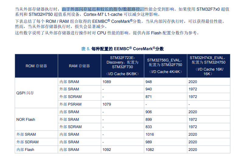

官方文档找到了:在STM32F7x0超值系列和STM32H750超值系列MCU上执行外部存储器代码https://www.st.com/resource/zh/a ... icroelectronics.pdf

发表于 2024-12-4 08:53:14 | 显示全部楼层
DX3906 发表于 2024-12-3 18:01
官方文档找到了:在STM32F7x0超值系列和STM32H750超值系列MCU上执行外部存储器代码https://www.st.com/re ...
貌似看 ...\STM32Cube_FW_H7_V1.11.2\Projects\STM32H743I-EVAL\Applications\ExtMem_CodeExecution\ExtMem_Boot\MDK-ARM   这个里面的 qspi 工作在内存映射模式 ,时钟频率工作配置在 100MHz , 这么牛鼻 ,
发表于 2024-12-5 08:39:47 | 显示全部楼层
hpdell 发表于 2024-12-4 08:53
貌似看 ...\STM32Cube_FW_H7_V1.11.2\Projects\STM32H743I-EVAL\Applications\ExtMem_Cod ...
一直都是100M,区别的是内部Flash是64位总线,QSPI只有4位总线
3938
6183
6183
发表于 2024-12-5 08:45:46 | 显示全部楼层
刚刚重新看了一下,貌似发现他使用的 mt25ql 系列的 qspi 没有使用 ddr 模式,
貌似 mt25ql 系列的 ddr 模式最高是 90MHz
