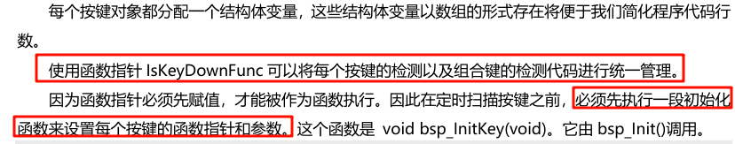

今天在学习硬汉哥的bsp_key的文件时,发现用户手册有部分内容未能理解
KEY_T的结构体中有一个IsKeyDownFunc的函数指针,同时说明文档里也同样说了在初始化里需要对其设置,但是,观察实际代码,并未对函数指针进行操作,同样的在bsp_DetectKey()函数中调用实际为IsKeyDownFunc()的函数

早期是函数指针,现在直接将这个封装成一个API了
[C] 纯文本查看 复制代码
*	函 数 名: IsKeyDownFunc
*	功能说明: 判断按键是否按下。单键和组合键区分。单键事件不允许有其他键按下。
*	形    参: 无
*	返 回 值: 返回值1 表示按下(导通),0表示未按下(释放)
static uint8_t IsKeyDownFunc(uint8_t _id)
	/* 实体单键 */
	if (_id < HARD_KEY_NUM)
		uint8_t i;
		uint8_t count = 0;
		uint8_t save = 255;
		/* 判断有几个键按下 */
		for (i = 0; i < HARD_KEY_NUM; i++)
			if (KeyPinActive(i))
				count++;
				save = i;
		if (count == 1 && save == _id)
			return 1;	/* 只有1个键按下时才有效 */
		return 0;
	/* 组合键 K1K2 */
	if (_id == HARD_KEY_NUM + 0)
		if (KeyPinActive(KID_K1) && KeyPinActive(KID_K2))
			return 1;
		else
			return 0;
	/* 组合键 K2K3 */
	if (_id == HARD_KEY_NUM + 1)
		if (KeyPinActive(KID_K2) && KeyPinActive(KID_K3))
			return 1;
		else
			return 0;
	return 0;
