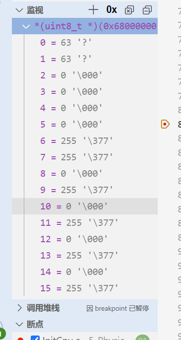

驱动一个和 SRAM 类似时序的芯片,同样的 FMC 配置,AC6 下没有问题,同一个工程转成 GCC 后(修改了链接器脚本和少量其他软件 port ),读写那个芯片的数据就出问题了。

FMC 外设时钟是 200M ,RCC_FMCCLKSOURCE_D1HCLK  ,收发段的时钟数都是计算好的,AC6 下一直稳定没有问题。
测试是读 0x68000000 部分的 16 个 8bit 数据,原有的 AC6 工程很稳定每次读取都一致。如下是 AC6 编译出的工程进行读取。
使用GCC编出来的工程则每次会有少许变化,但第一个字节几乎是不变的(或者极少)。如下是 GCC 编译出的工程进行读取。
个人怀疑是时钟时序和 AC6 不一样了。

 楼主| 发表于 2024-11-27 21:39:13 | 显示全部楼层
新发现,GCC 下,写是没有问题,读只有第一次正常

 楼主| 发表于 2024-11-28 13:33:46 | 显示全部楼层
eric2013 发表于 2024-11-28 09:00
可以考虑调整下GCC的优化等级试试。
另外AC6下批量读写校验测试也通过了吧
解决了解决了,和之前的问题一样,因为用了带 module 管理器的内核,tx_thread_schedule.s 的 MPU 接管这部分需要修改,其实之前已经改过了,但是 GNU 和 AC6 调的是不同的 .h 文件,需要恢复的 MPU 配置部分的宏定义忘了修改。
