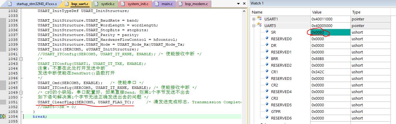

在下使用STM32F4,使用标准库,串口在初始化时,使用USART_ClearFlag()函数清除USART_FLAG_TC标志位,仿真全速时,TC清不了;使用单步仿真时,TC清了。请问怎样解析这样情况?
全速运行初始化后,TC标志清不了。
单步调试入去到USART_ClearFlag(),TC标志清了。

上层任务发送数据时,先检查串口上一次发送是否完成(即是检查这个TC完成标志)。初始化串口时清这个TC标志,没有清成功反而让上层发送数据检测TC完成标志逻辑正常。单步仿真时,TC标志清了,上层发送数据一直检测不到TC完成标志(初始化时清了,一直没发数据,这个TC标志位一直为0),造成发不到数据。现在逻辑改为串口初始化时不清TC标志,每次发送数据时先清TC标志,再发数据。

这个函数是写0 清零(应用于双缓冲模式)                 TC清零最好是读SR寄存器  然后写DR

实测串口初始化后紧跟清TC标志是失败的,要延时大于10毫秒才清成功。之前抄例程是说小缺陷,要清TC标志,否则第一个字节无法正确发送出去是不是不是这个问题。
