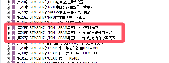

学习下第25和26章
https://forum.anfulai.cn/forum.php?mod=viewthread&tid=86980
