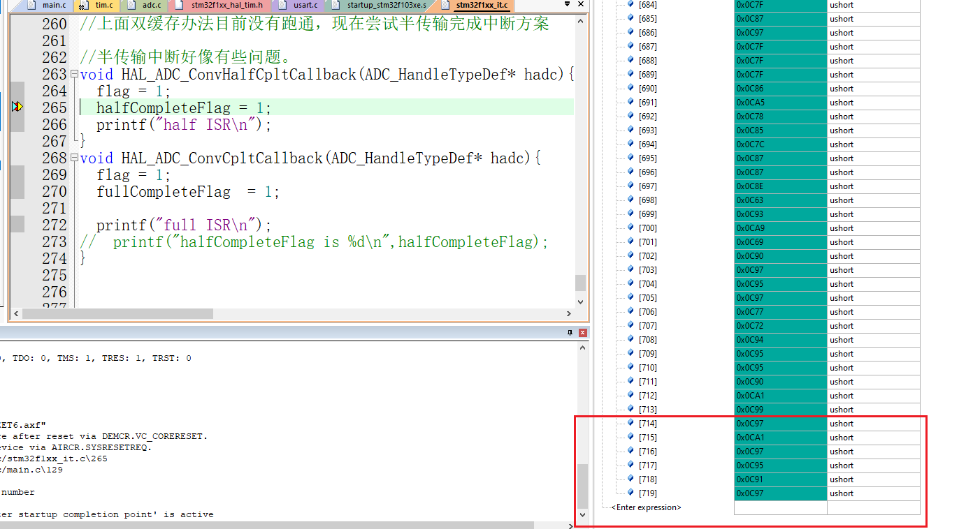

如果我的程序使用到了DMA功能,比如ADC采集数据使用DMA搬运到指定的数组a中。
如果我想在half 传输完成中断里面打断点,那么此时DMA是否会停止工作呢?
经过我的测试,我发现,我在half传输完成中断里面打断点,而此时数组a里面的值已经全部被改变了。。。。
这是否说明了DMA在调试打断点的时候,并不会停止工作呢?

这个只是CPU停止了,DMA,定时器等外设在没有冻结的情况下,是继续运行的。

那如果程序中心使用到了DMA和定时器的话,如何进行程序调试呢? 只能采用printf方式了吗?

STM32 HAL 库有对应的调试开关,有相关寄存器, 你在参考手册搜索 DBG 然后去 HAL 库内搜索操作这些寄存器的函数就可以了(有可能是 LL 库的宏定义)
