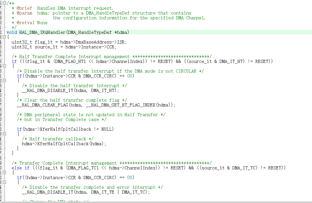

我发现安富莱提供的最新代码虽然也是基于HAL库的,但是与cubemx生成的代码框架还是不一样。
例如,下一图是cubemx生成的DMA中断回调函数。 他里面的一个总的HAL_DMA_IRQHandler函数完成了对DMA各种中断的细分判断,例如half 传输完成中断和 full 传输完成中断,错误传输中断的判断。 然后给出了各自的callback函数。
所以我们用户不需要自己写 关于half 传输完成中断和 full 传输完成 判断的代码,只需要调用各自细分中断发生时调用的函数即可。
cubemx生成的DMA中断ISR函数
cubemx生成的DMA中断ISR函数

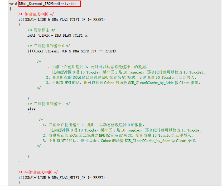

而安富莱提供的代码,是自己写的 half 传输完成中断和 full 传输完成 判断的代码,然后再去做各个中断对应的事情。
那么我们在开发的时候,这就带来了一些困扰。
因为现在ST官方的趋势是不是在基于cubemx的图形化功能完成对各个外设驱动代码的配置,然后用户只需关注应用层代码开发即可。
所以我们如果想要参考安富莱提供的一些优秀例程的话,想要移植到基于cubemx生成的代码里面的,就会有一定的错误风险与麻烦。
请问如何对待这种现象呢?

发表于 2024-11-24 10:23:13 | 显示全部楼层
我们那个中断里面直接寄存器操作了,这个中断里面占用时间短,且高效,仅实现了用到的功能即可。
大家手册使用的话,直接用CubeMX配置好的即可,方便省事。待项目有需求,需要高效的中断处理,可以再改。

发表于 2024-11-25 09:18:03 | 显示全部楼层
不矛盾。如果仅仅是初始化的程序,用CUBEMX没问题。如果中断处理或者需要高效率执行,可以改为寄存器。
串口中断或者SPI,用HAL库,效率低。
