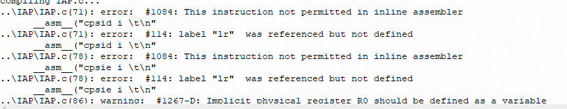

移植正点原子IAP程序出现了报错,在网上看说是编译器的原因,但是正点原子本身的例程编译没有错误,目前使用的MDK版本为5.38,编译器版本如图所示

这些定义不要自己写,容易有兼容问题,直接使用CMSIS软件包里面提供好的。
这几个都提供了。兼容MDK,IAR和GCC。

 楼主| 发表于 2024-11-25 09:04:20 | 显示全部楼层
这几个都提供了。兼容MDK,IAR ...
这个CMSIS软件包在哪获取,刚学这个功能不太清楚,还请大佬告知

发表于 2024-11-25 11:39:45 | 显示全部楼层
https://github.com/ARM-software/CMSIS_5

 楼主| 发表于 2024-11-26 10:34:44 | 显示全部楼层
感谢UP主,还想问下如过通过串口上传HEX文件而不是bin文件,在这个两个函数iap_write_appbin(uint32_t appxaddr,uint8_t *appbuf,uint32_t appsize)和iap_load_app(uint32_t appxaddr)有区别吗
发表于 2024-11-27 08:04:32 | 显示全部楼层
Luo990619 发表于 2024-11-26 10:34
感谢UP主,还想问下如过通过串口上传HEX文件而不是bin文件,在这个两个函数iap_write_appbin(uint32_t ap ...
不能直接hex,hex里面是编码信息,不可以用于IAP编程。你要做个hex2bin的解析功能才可以。
