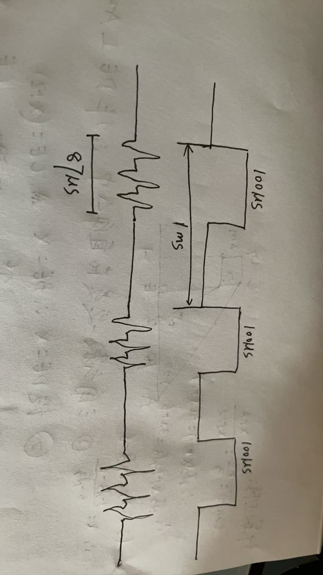

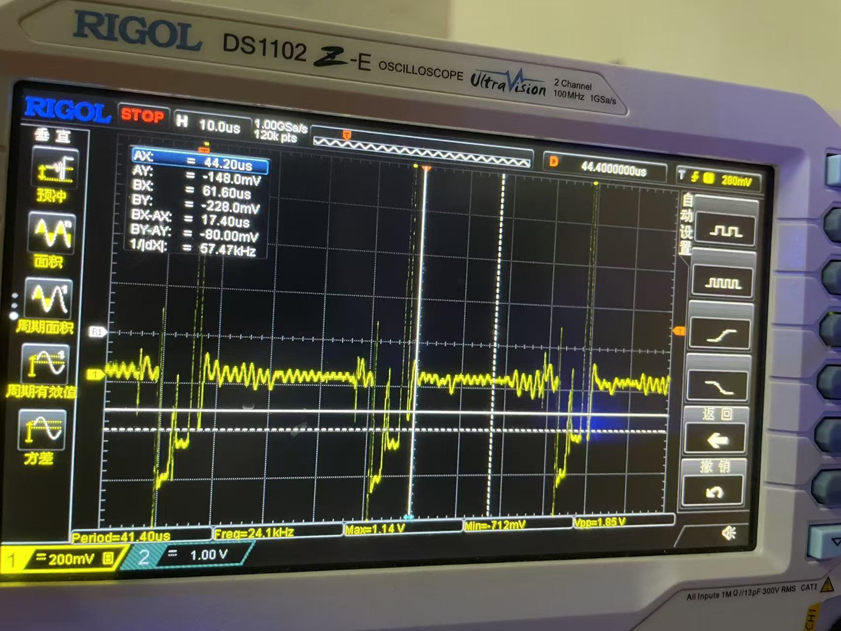

就是我最近突然发现一个很严重的问题,就是我用内置的ADC采集,8bit ADC时钟CUBEMX开到最大的50M,这样对应手册最大的采样率为8.333M。采样时间设定为1_CYCLE_5,2.5和8.5啥的都尝试了。
然后我采集的时候把有时候是正常的,但是会经常采集不到,是因为我的触发时间太短了吗?我给的上升沿触发,频率为1khz也就是1ms,持续时间是100us,外部的一个信号,然后这1ms之内我采集1024个点,正好我的信号在这1ms之内,三个波形持续时间是87us,但是我实际采集的时候,有一部分就像最后一张图看到的那样,采集的应该是中间的那部分,是因为ADC没有缓冲过来吗?我之前看到过一个帖子说是内置AD需要给电容充电,如果采样时间太短的话会导致采集数据不对,但是我现在是感觉我上升沿给到了,但是我的信号就在之后几个us就到了,是不是没反应,所以导致我采集的是两个波形之间的平数据,这个有办法改善吗?

这是数据 微信图片_20241120105549.jpg 微信图片_20241120105553.jpg 微信图片_20241120111624.jpg

对,1ms触发一次,我现在感觉就是ADC没有来得及启动,然后我想着ADC一直开启,上升沿开始DMA转换,然后下降沿结束,把这段之间的数据保存下来。HAL_ADC_Start(&hadc3);
HAL_DMA_Start(&hdma_adc3, (uint32_t)&ADC3->DR,(uint32_t)g_adc3_dma_data1, ADC_DATA_LENGTH); // 不停止DMA,ADC始终保持运行这两个是冲突的吗?

嗯对,就是我有一个引脚是接收外部的1Khz的方波信号,然后上升沿触发中断给一个标志位启动ADC_DMA,我现在是怀疑ADC没反应过来,因为速度太快了,我需要在上升沿到的一瞬间开始采集87us的信号,所以我怀疑是我的内置AD没反应过来才没采集到的。请问有什么好的解决思路吗,我想着是一直采集,然后上升沿保存,下降沿停止保存
