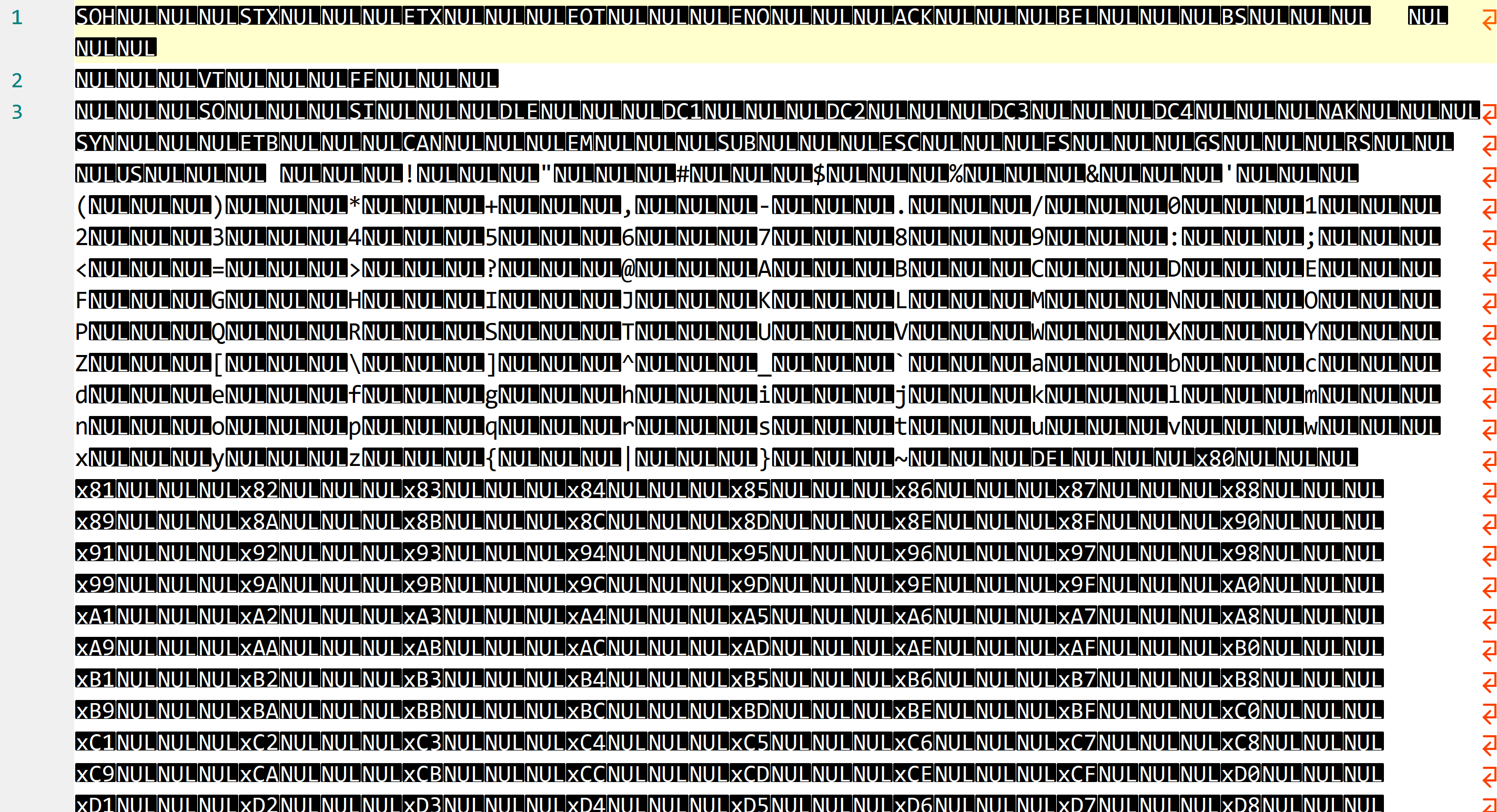

还有个问题就是我使用英文格式,写入SD卡的txt文件在windows打开乱码,实际写入的数据是数字1~1024

1、完整的错误信息贴下,这个提示是RAM或者Flash不足,完整的信息可以看是RAM还是Flash
2、还有就是你末尾的问题,这个需要看下你的代码写入方式,注意要字符写入才可以在电脑端打开查看,直接hex数值不行。

2.我是直接写入的数组,那乱码应该就是这个问题了

1.我也不是很需要中文,就用现在的英文了
