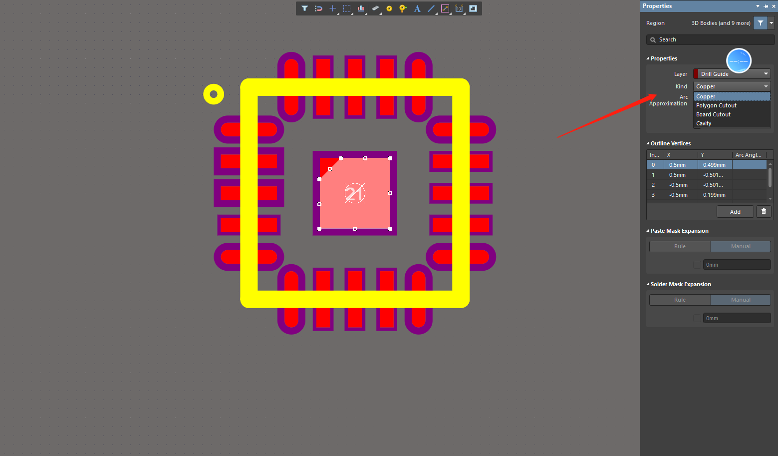

铜皮不能转成焊盘,有没有好的办法?AD23以后的版本好像是可以的,我这个是旧版本

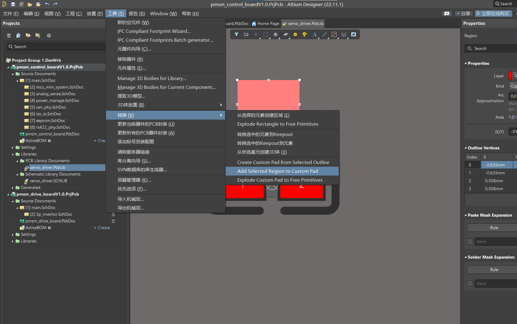

不是在这里改的,在转换工具里可以将铜皮转化为焊盘

发表于 2024-11-21 09:07:37 | 显示全部楼层

非常感谢了  就是想要这个功能  我的AD19没有这个选项  你的是AD22吗

是啊,ad19应该也有的
