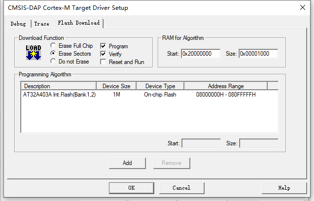

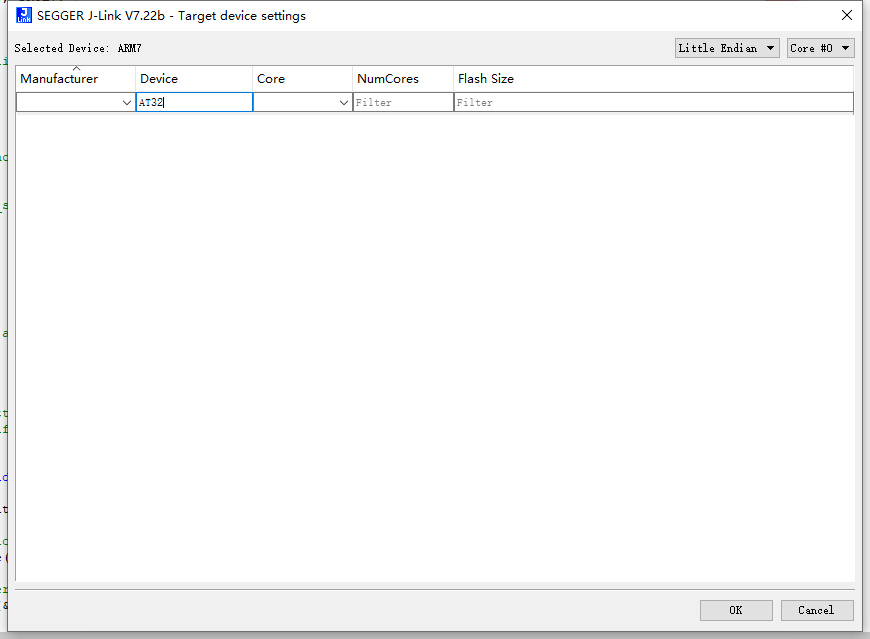

[技术讨论] 用开发板本身的板载开发工具 ,keil能够连接上开发板,读到芯片型号,也可以正常编译,下载。为啥用jlink连接不上keil?
339
132
1149
1149
发表于 2024-11-13 18:08:17 | 显示全部楼层 |阅读模式
发表于 2024-11-14 09:32:49 | 显示全部楼层
这个需要给JLINK添加芯片pack。
84
84
84
发表于 2024-11-14 10:35:39 | 显示全部楼层
jLink  不认得你这个单片机,所以它不给你干活。
