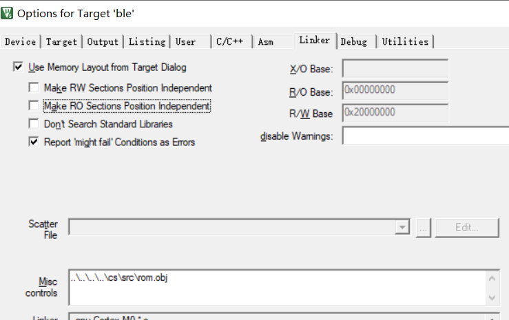

把一个工程a整体编成一个库文件,同时在芯片内部的rom上还有一部分代码,在新的工程b中,使用库以及rom部分代码,就需要添加库和rom代码的符号表,这个流程在MDK上已经实现。
符号表添加在MDK的Misccontrols中
,MDK中使用的符号表格式为0x000000e9 T HardFault_IRQHandler,也就是 地址 类型 名称
