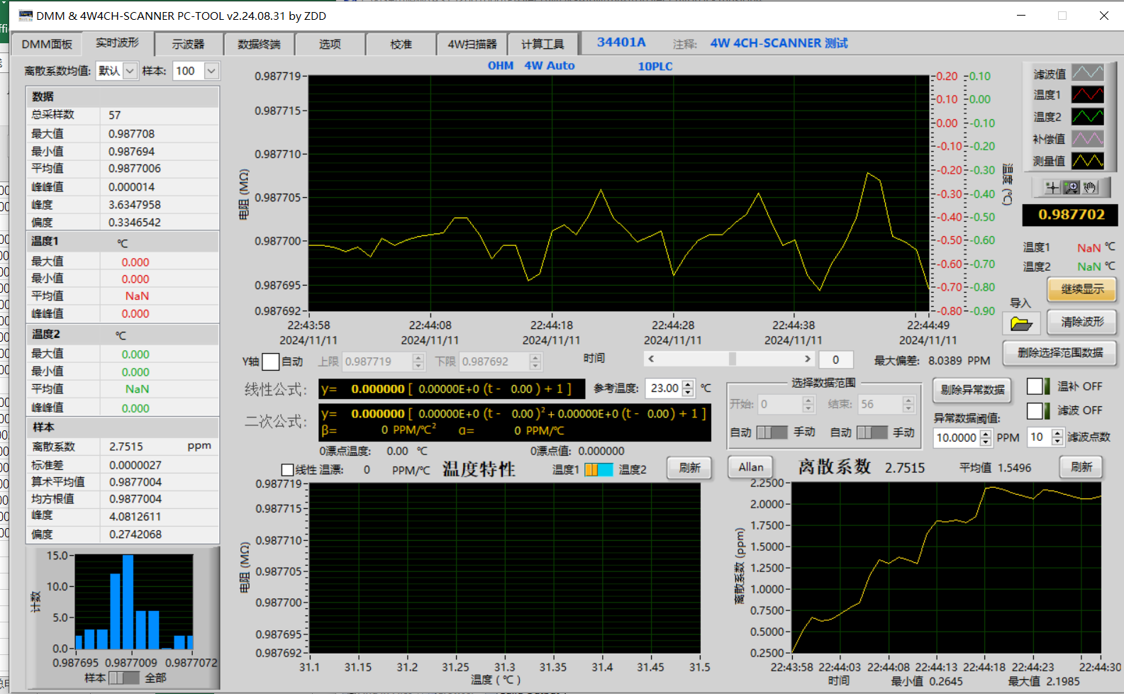

程控电阻图片和测试数据

发表于 2024-11-12 13:16:05 | 显示全部楼层
这个是楼主自己做的? 非常不错
18
18
 楼主| 发表于 2024-11-12 14:23:19 | 显示全部楼层
板子是自己做的,自己调试的。

发表于 2024-11-25 09:28:53 | 显示全部楼层
能单调变阻吗?比如从10k到11k,中间不会先高上去再掉到11k,或者不会先低下去再升到11k?
18
18
 楼主| 发表于 2024-11-25 17:10:28 | 显示全部楼层
绝大数阻值可以单调,不是所有的可以。理论上是不行的,因为在继电器变换中,首先任意时刻不能短路和断路,两个相邻的电阻,不会瞬间变过去,比如999R调为1K,两个电阻中间已经没有变换的了,只能硬性变换999-3999-1000

发表于 2024-12-9 12:59:50 | 显示全部楼层
你这需求,买两套,不用的那套先切到目标阻值,然后用继电器切换就行了。
另外,继电器动作的瞬间其实有两边触点均断开的时候,虽然非常短暂。但如果这个也无法接受,那就比较困难了。
18
18
 楼主| 发表于 2024-12-9 15:22:43 | 显示全部楼层
另外,继电器动作的瞬间其实 ...
如果电阻都断开,想当是开路,没有电流  如果电阻和要求电阻要求小太多,电路中的电流会大很多,是不被允许的
