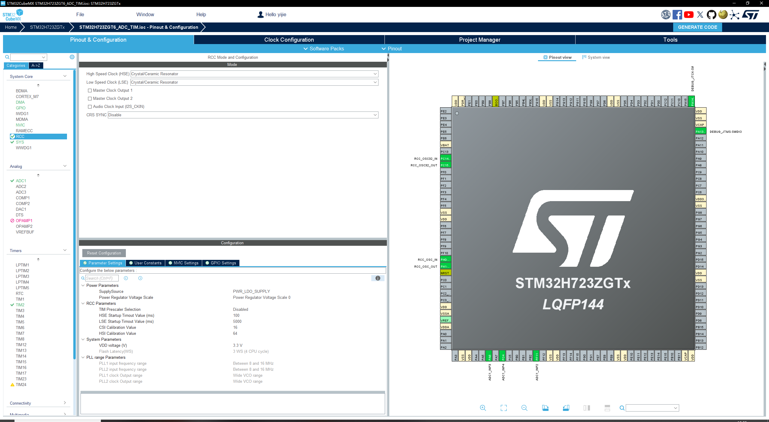

时钟部分(25M与32.768k晶振均已接入):

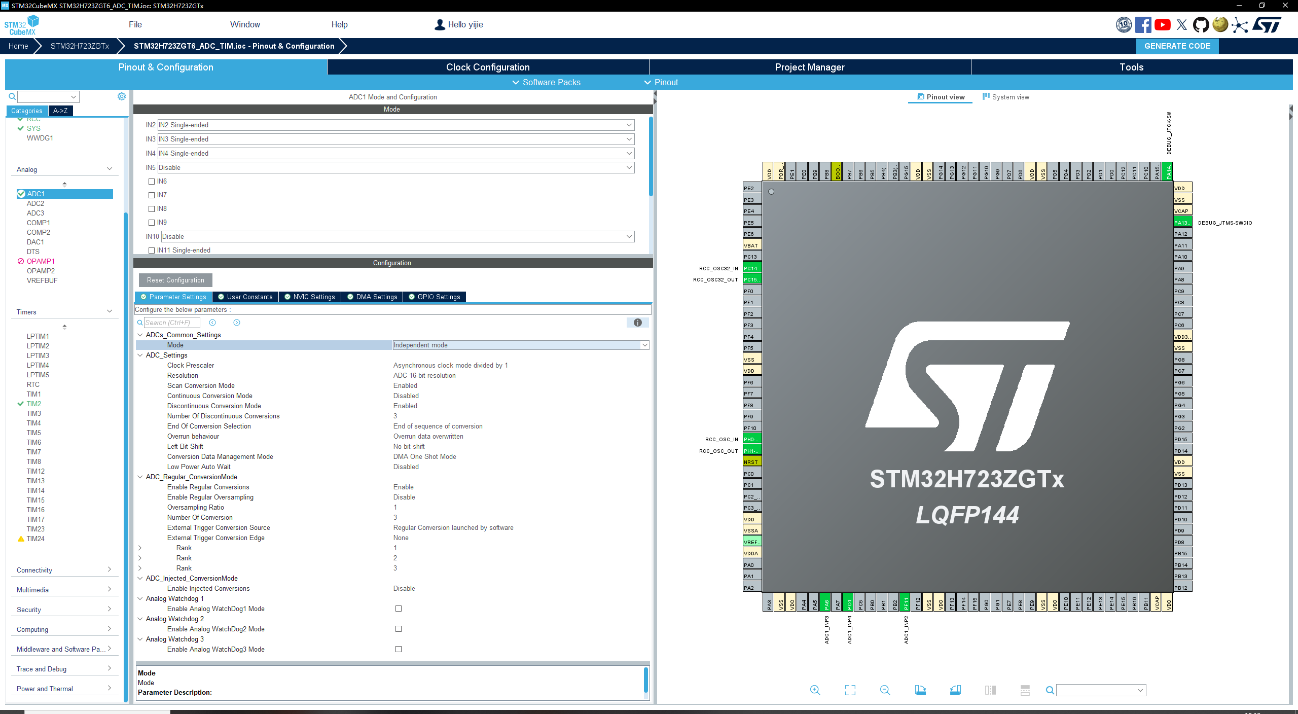

ADC配置:

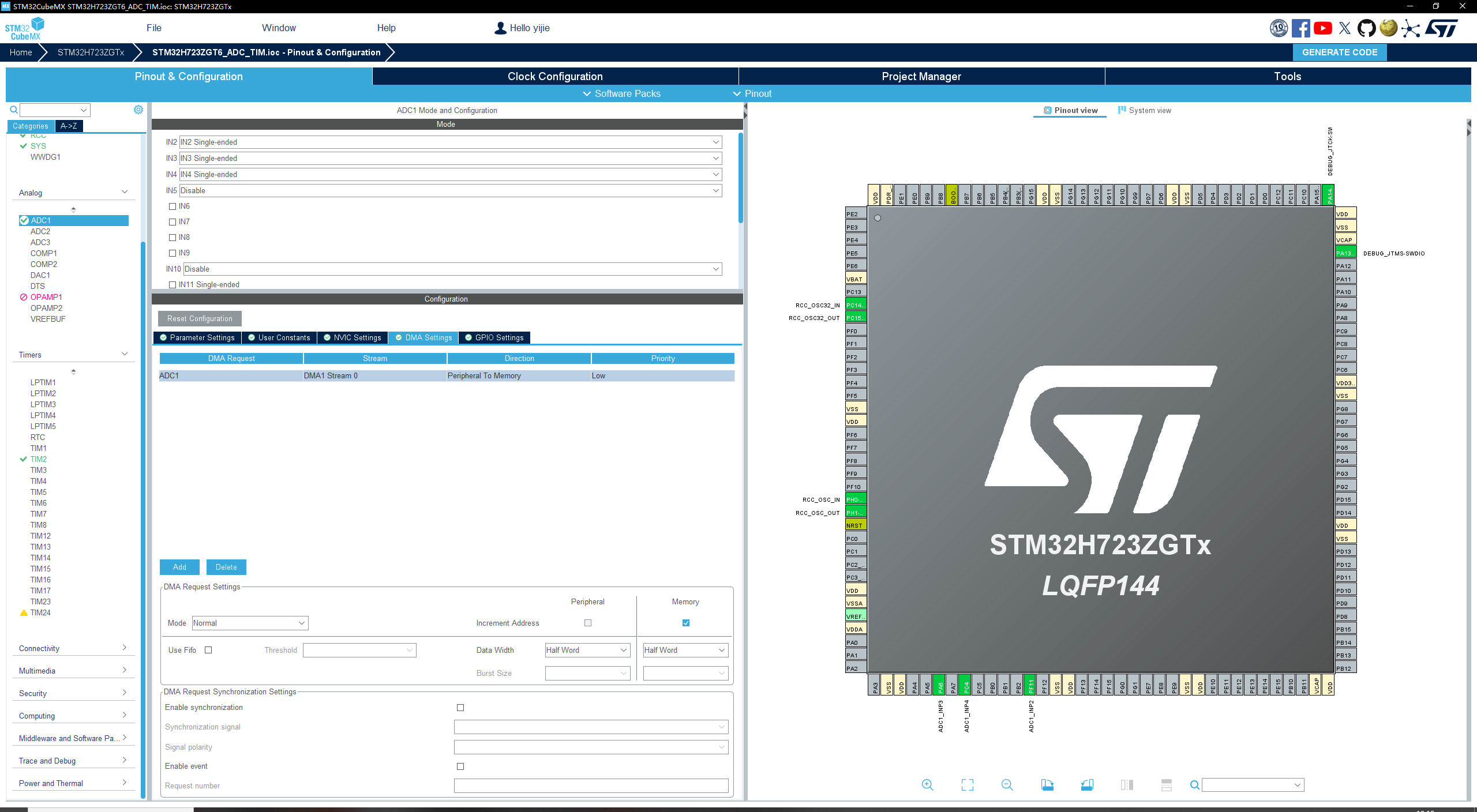

ADC传输DMA配置:

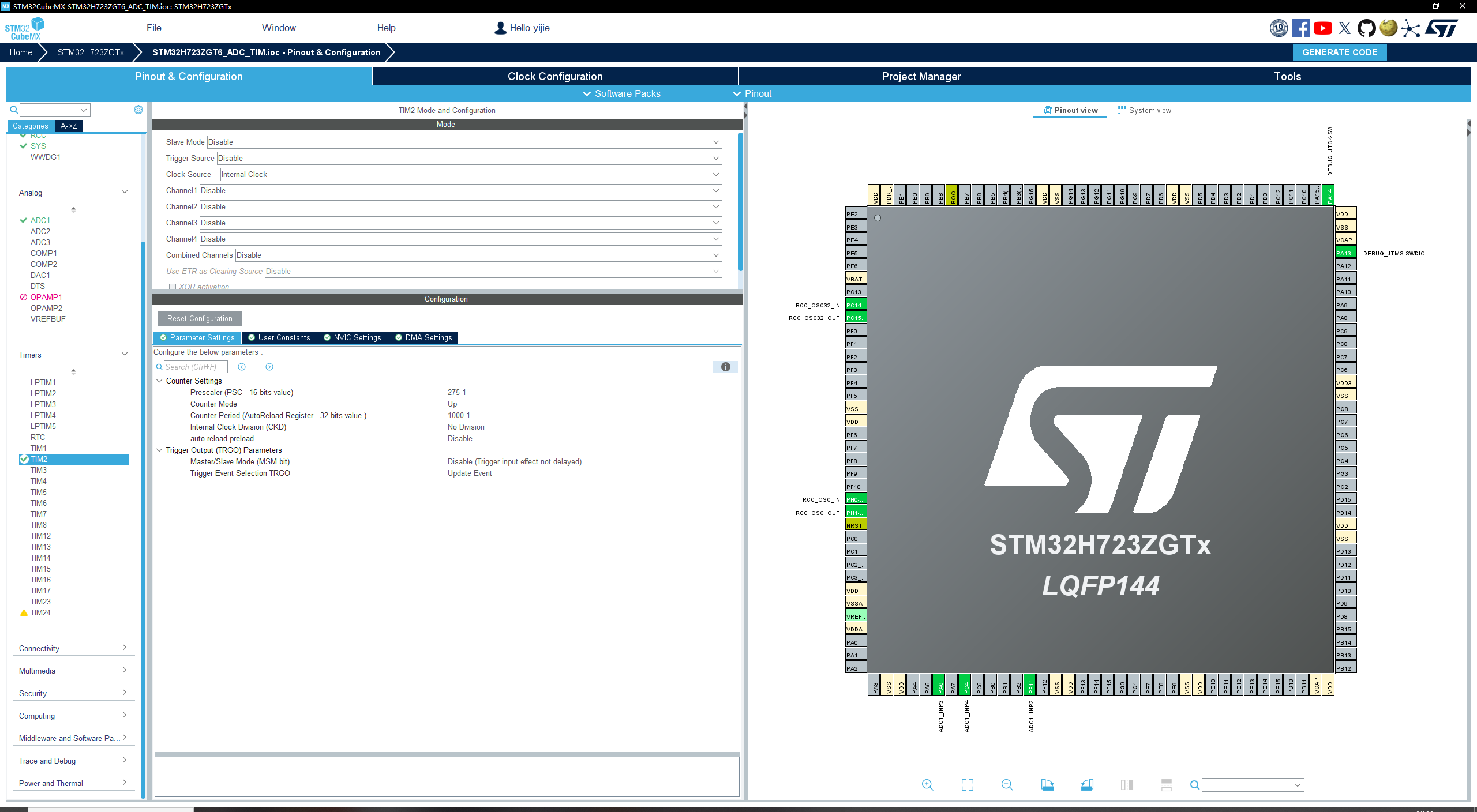

定时器配置(PSC为275,ARR为1000):

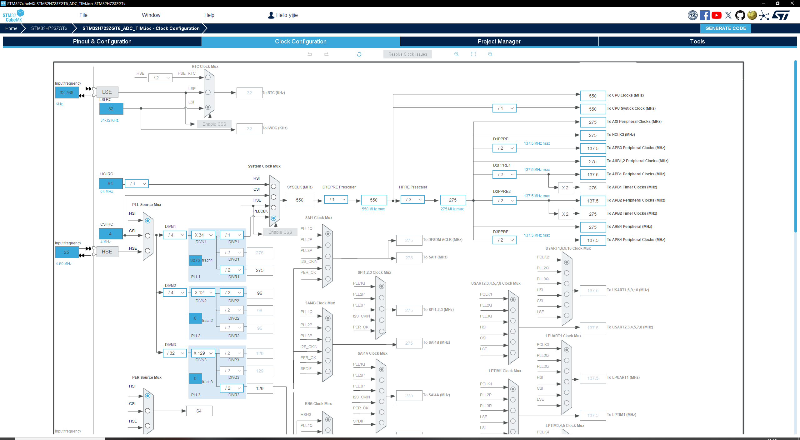

时钟分频配置:

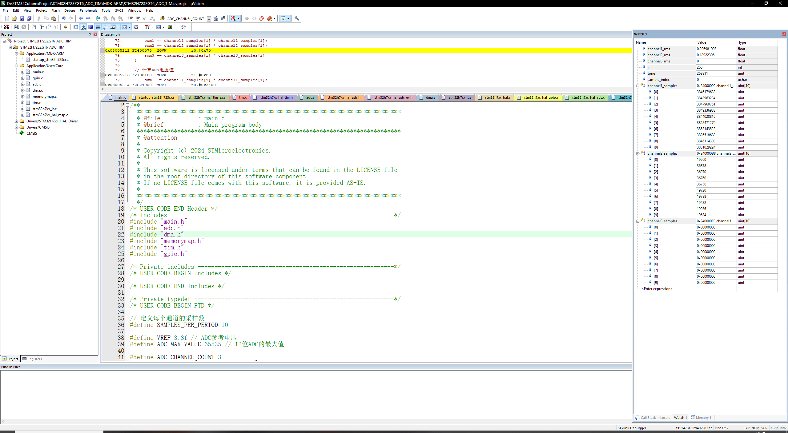

目前现象为:定时器定周期触发正常,ADC采样异常,代码优化等级为O0,通道2引脚接入3V占空比满的PWM信号,Debug采样数据如下:

2、我的设想是定时器1ms触发一次采样,ADC扫描3个通道并触发DMA传输,将频点存储起来,采集10次为单个周期的信号,处理一次。由于我ADC配置的是非连续采样,DMA配置为单次传输,加上ADC对3通道轮询一次并转换的时间是小于1ms的,所以我认为这样是可行的

关闭CaChe:
ADC主频96M,4分频(24M):
配置为扫描模式,关闭连续转换模式,DMA配置为循环模式,触发方式为定时器1内部输入捕获:
定时器配置为1khz频率,内部输入周期触发:

运行效果:DMA指向的数组前一半有数据,且全为异常数据,后一半没有数据,定时器周期触发频率正常,实在是找不到原因,弄了两天搞的焦头烂额,心态要爆炸了......
运行效果如下图:
提高悬赏到50,有搞过的大佬麻烦帮帮忙看一下是哪里出了问题
STM32Cubemx生成的配置代码如下:

 楼主| 发表于 2024-11-22 09:37:58 | 显示全部楼层
找到原因了,数组忘记改成uint16_t了,使用uint32_t的数组叠到一起去了
发表于 2024-11-23 09:37:53 | 显示全部楼层
谢谢告知最终原因。
