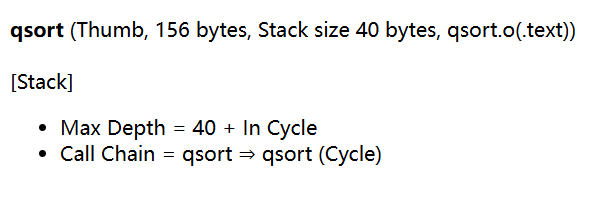

C库提供的快速排序函数qsort()内部是用递归实现的,数组越长占用越大。
Keil生成的htm文件,即Static Call Graph for image xxx里提示的qsort占用为

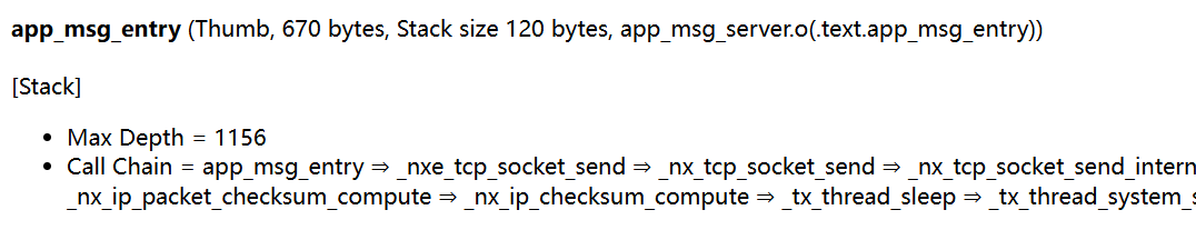

最上层任务entry的占用提示为
可以看到上层忽略了qsort In Cycle这条线,
导致自己在查找堆栈溢出的原因时被误导了。
