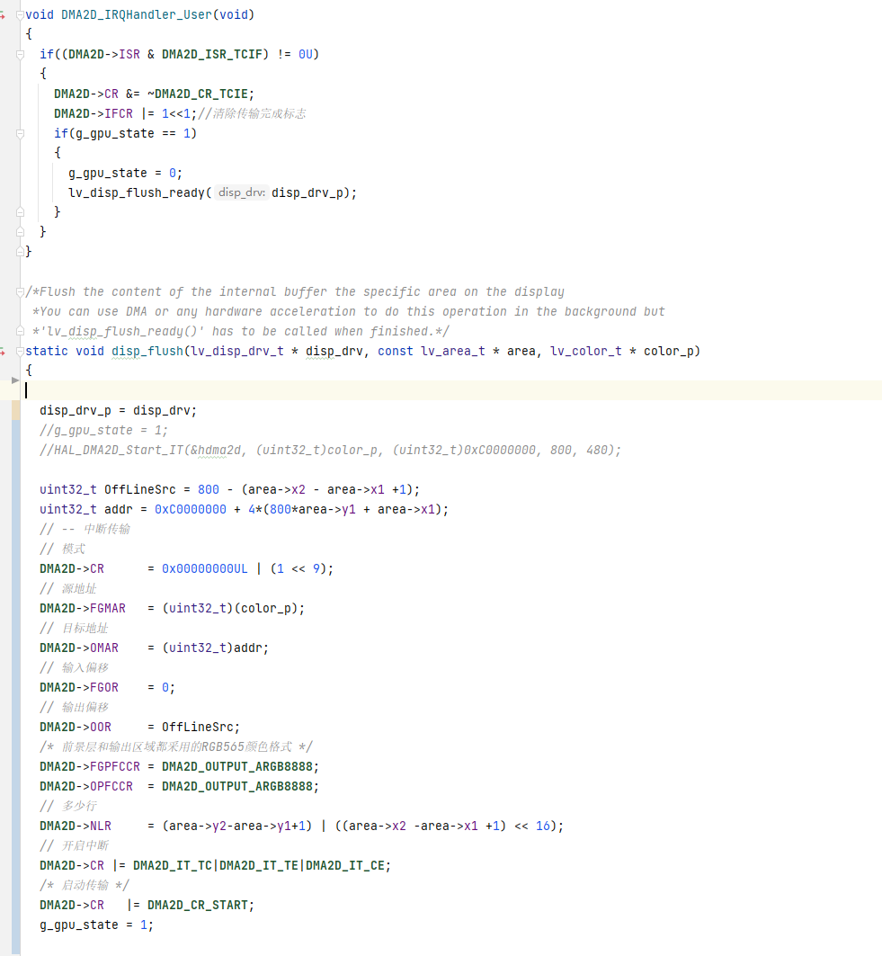

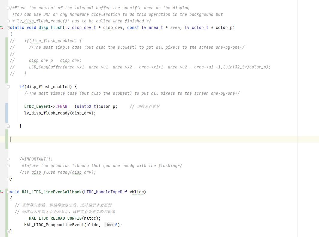

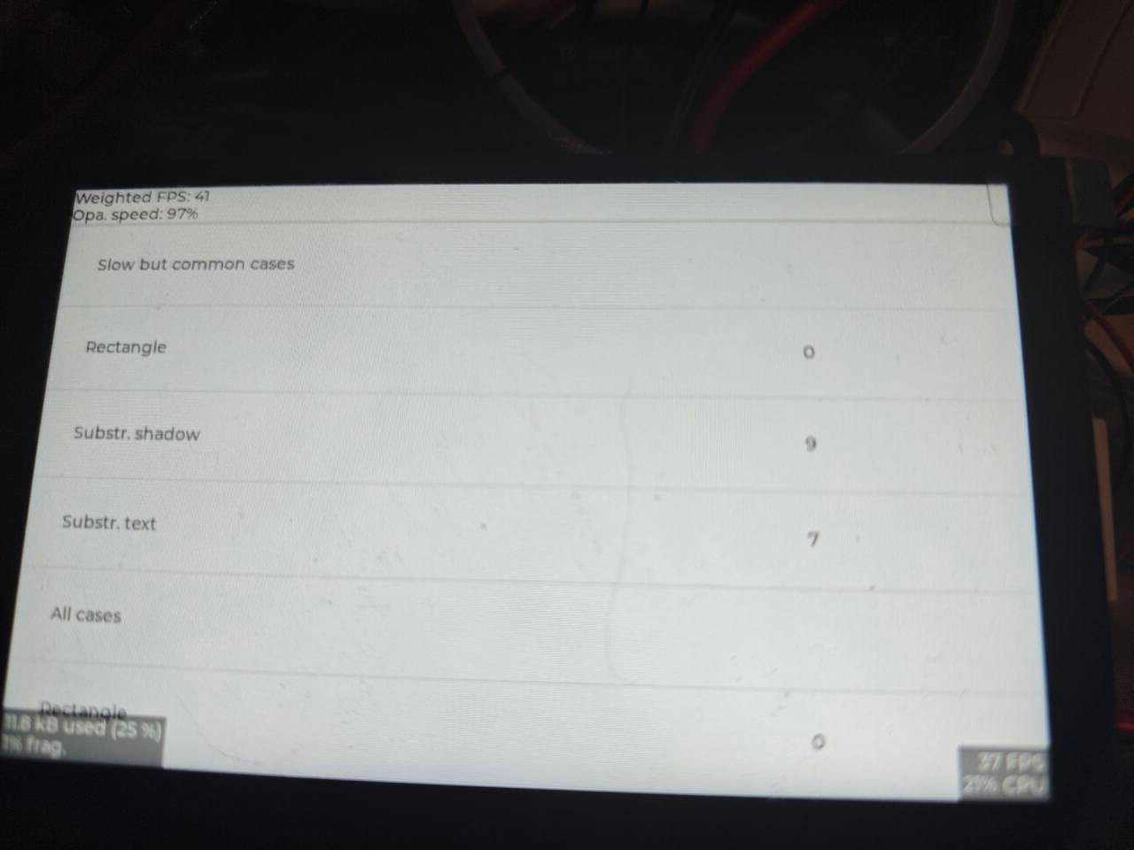

请教一个问题,lvgl刷屏函数不使用dma2d时,帧率有40fps,但是使用dma2d中断方式时,帧率却只有23fps,请问这是什么问题?按理说,开启dma2d不应该帧率会更高吗?
使用的屏幕分辨率是800x480,stm32h750+32位sdram,lvgl颜色格式是ARGB8888
不开启dma2d帧率
不开启dma2d帧率
不开启dma2d程序
不开启dma2d程序
开启dma2d程序
开启dma2d程序
开启dma2d帧率
开启dma2d帧率

1、LVGL的帧刷新,我觉得没什么实际价值。
比如我们V7板子,H750核心,800*480,我单缓冲方式,性能最差的这种,统计出来是100帧
而使用硬件消隐的双缓冲+DMA2D,才45帧:

刚试了一下dma2d阻塞方式,帧率更低了只有17帧

lvgl计算帧生成时间两部分,渲染时间和缓冲时间(lvgl9benchmark有显示),切换缓冲区马上flushready,因此缓冲时间为0,用dma2d会在缓冲完成中断才flushready,因此缓冲时间不为0,计算一帧生成的时间长了,所以帧率低了,实际切换显存缓冲时间也不是0,只是lvgl算的是0,实际缓冲时间是切换缓冲区到行中断的时间。
发表于 2025-4-22 02:36:58 来自手机 | 显示全部楼层
当然切换缓冲区到行中断时间很短,费时的是dma搬到显存的时间,切换显存的方式是直接渲染到显存,因此速度肯定快些
