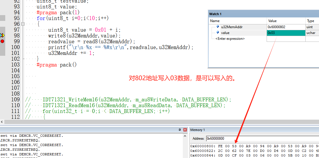

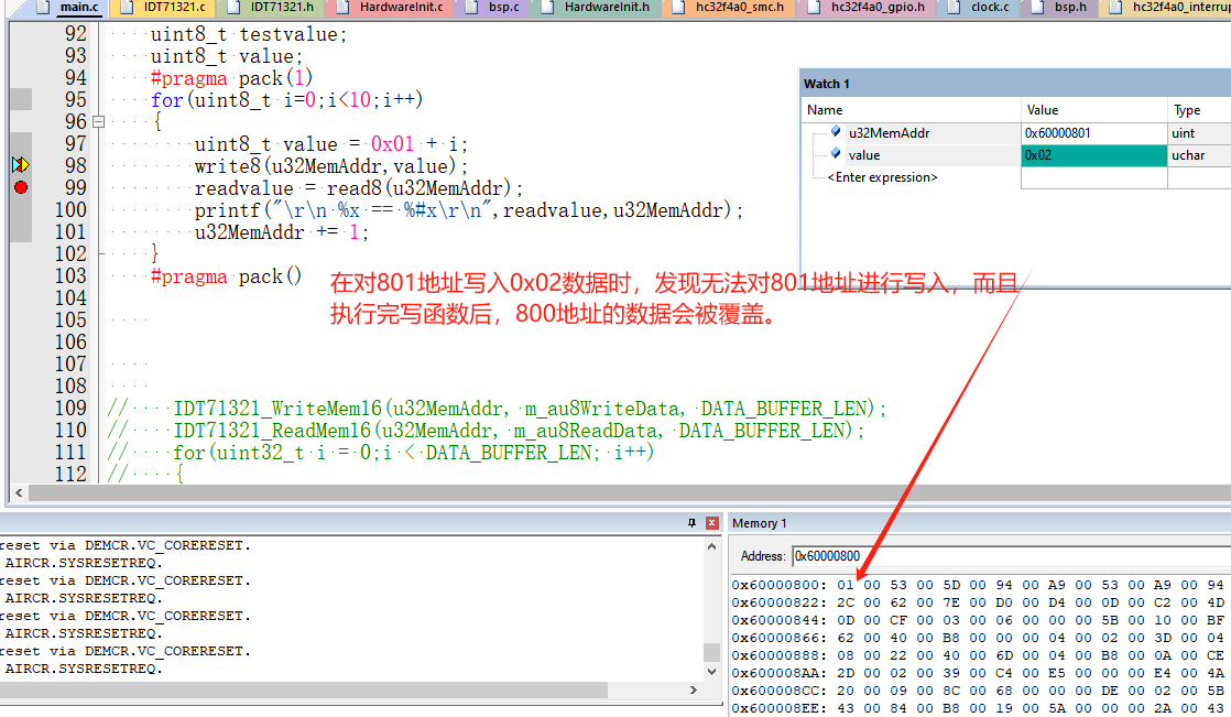

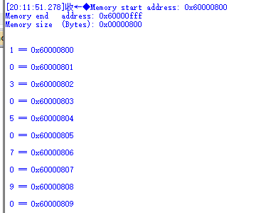

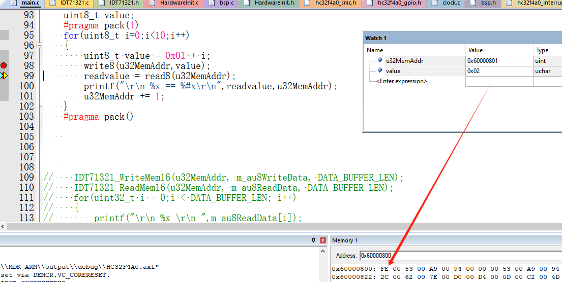

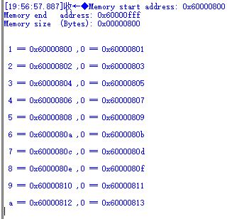

华大f4a0芯片读写外部8位位宽sram,mcu的sram外设最低支持设置16位位宽。在进行读写遇到一些问题:8位数据读写sram发现,address++会造成数据混乱,而且奇数地址数据全部是0。使用address+=2,发现所有的偶数地址数据正常,奇数地址的数据是0。
    for(uint8_t i=0;i<10;i++)
        uint8_t value = 0x01 + i;
        write8(u32MemAddr,value);
        readvalue = read8(u32MemAddr);
        value = *(uint8_t*)(u32MemAddr+1);
        printf("\r\n %x == %#x ,%x == %#x\r\n",readvalue,u32MemAddr,value,u32MemAddr+1);
        u32MemAddr += 2;
        printf("\r\n %x == %#x\r\n",readvalue,u32MemAddr);
        u32MemAddr += 1;

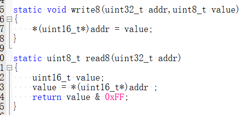

是不是MCU外设设置了16位位宽,读写sram就按照2字节对齐了,所以每次访问sram的奇数地址都是无效的。

华大的手册上面显示,AHB以8位宽写入需要BLS[0]拉低,即控制低8位,而我这个8位的sram是没有该引脚的,所以我是猜想这样的原因,即按照8位去写sram是无法写入的。而按照16位的写入,是可以写偶数地址的。
122007
发表于 2024-11-8 09:39:16 | 显示全部楼层
zlx 发表于 2024-11-7 14:11
华大的手册上面显示,AHB以8位宽写入需要BLS[0]拉低,即控制低8位,而我这个8位的sram是没有该引脚的,所以 ...
是的,应该是这个原因。
