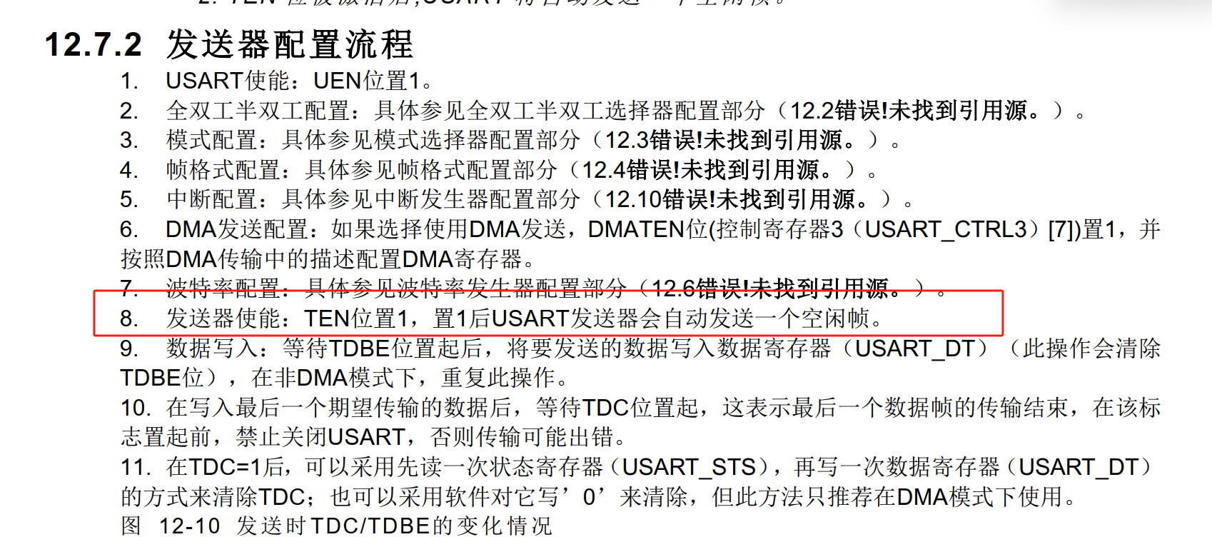

我使用的是AT32F421, 文档介绍如下
确实,在开启发送器后,将会自动发送1个空闲帧,如果使能后立即清除标志,而空闲帧发送完成又在清除标志之后。那发送完成标志位又将置位。从而使能后,自动进入中断服务函数

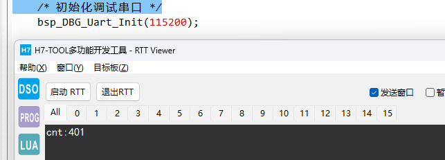

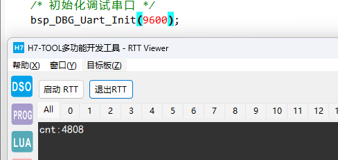

    /* 使能发送, 将自动发送一个空闲帧 */
    usart_flag_clear(USART1, USART_TDC_FLAG);
    usart_transmitter_enable(USART1, TRUE);
        uint32_t cnt = 0;
    while (usart_flag_get(USART1, USART_TDC_FLAG) == FALSE) {cnt++;}
        DEBUG_RTT("cnt:%d\r\n", cnt);

1.清除发送完成标志;
2.开启发送器;
3.等待发送完成标志位置位;
4.清除发送完成标志.
可以发现, 波特率越低, 等待的时间越长
