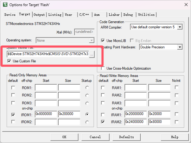

发表于 2024-11-5 14:19:06 | 显示全部楼层
这里手动指定试试

 楼主| 发表于 2024-11-5 14:34:55 | 显示全部楼层
eric2013 发表于 2024-11-5 14:19
这里手动指定试试
选了,还是一样,软件也都重装了,还是没用,同样的工程发给其它小伙伴,一切正常
