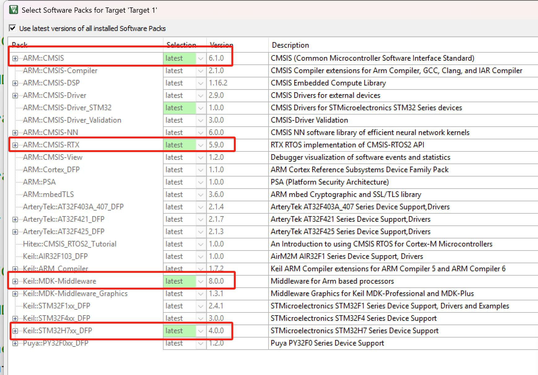

发表于 2024-11-24 13:22:59 | 显示全部楼层
今天上午配置了一上午,想尝试做一个简单的USB应用,用新版总是不能成功,调试发现老是进入void MemManage_Handler(void){},USB获取枚举描述符失败。
下图是所用的Pack版本。

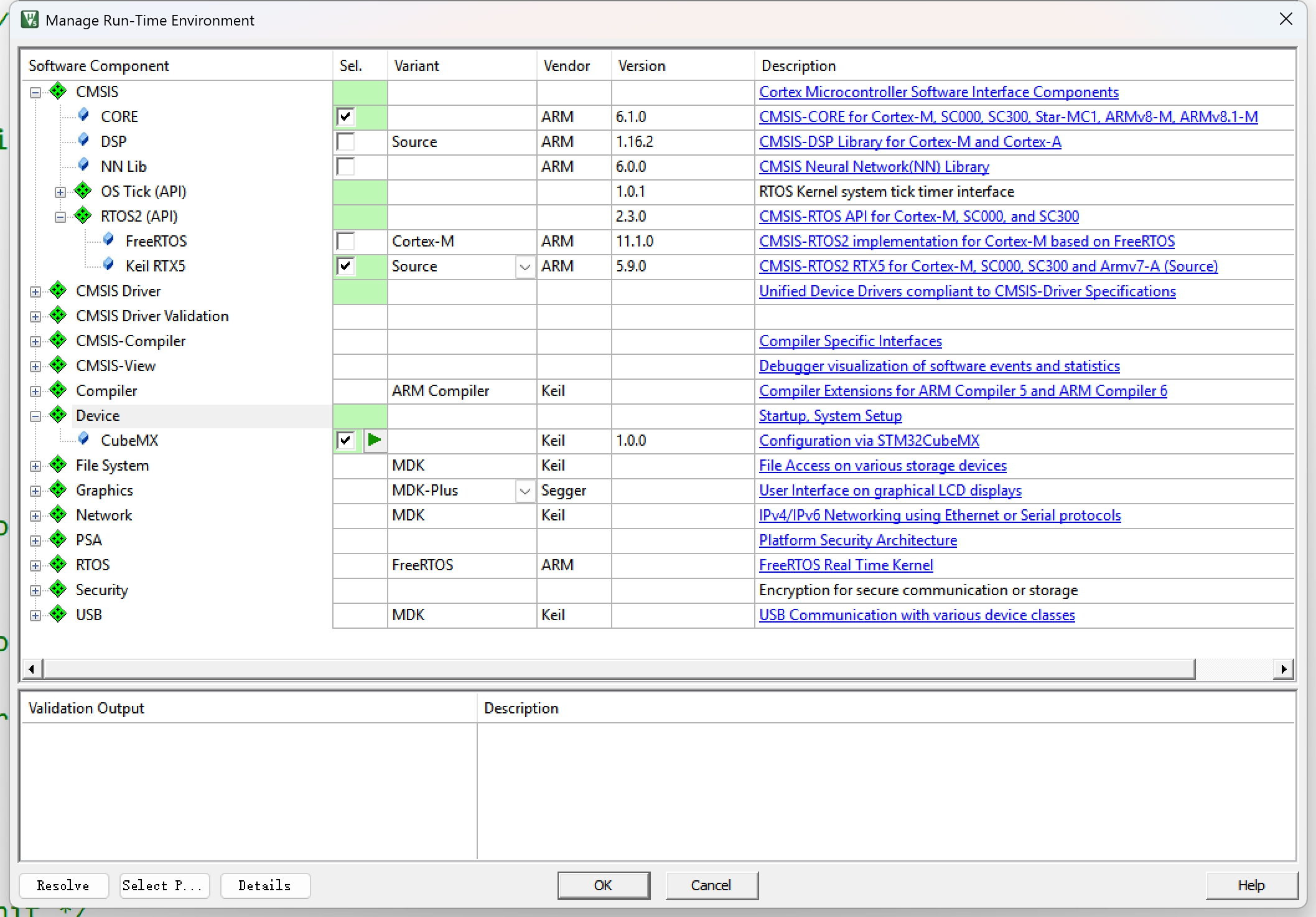

发表于 2024-11-24 20:43:30 | 显示全部楼层
还是不甘心,使用RTE创建了一个最简单的工程,控制LED闪烁。
CubeMX仅仅配置了GPIO PD2和时钟为400M,芯片为stm32H750VBT6
1、不加入RTOS,直接裸机点灯,使用ST的CMSIS-Driver中的GPIO驱动,工作正常。
2、加入RTX5,执行到osKernelStart就跳到了MemManage_Handler中,尝试修改MPU_Config,修改启动代码中的堆栈和Heap大小,都不能解决。
3、将RTX5换到FreeRTOS,点灯正常。
想来新版的RTX5不至于有这么基本的错误吧,应该是我有什么地方忽略了?请教一下大神。
RTE环境配置如下
创建的工程如下:
使用FreeRTOS正常工作的工程

发表于 2024-11-24 21:13:44 | 显示全部楼层
自问自答,最终还是发现是RTX配置的问题。
需要把这个设置为特权级(为什么呢?)
RTX成功跑起来后,赶紧又试了一下USB驱动,ST这个USB驱动包还是有问题,勉强能够识别到USB设备,感觉很卡顿。其他不改,将USB驱动换成以前版本的驱动,USB功能就挺正常的。
 楼主| 发表于 2024-11-25 11:39:00 | 显示全部楼层
防不胜防,新版RTX5 V5.9.0的配置向导默认是开启非特权级模式的
https://forum.anfulai.cn/forum.php?mod=viewthread&tid=124321
