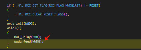

微信图片_20241105122448.png 微信图片_20241105122238.png 大佬在请教一下,我这配置看上去也没什么问题,但是一喂狗,就立刻重启了,已经尝试过打开和关闭中断

第一次用这个,理解错了,window设置的是上限,下限默认0x40,counter设置的是初始计数值
