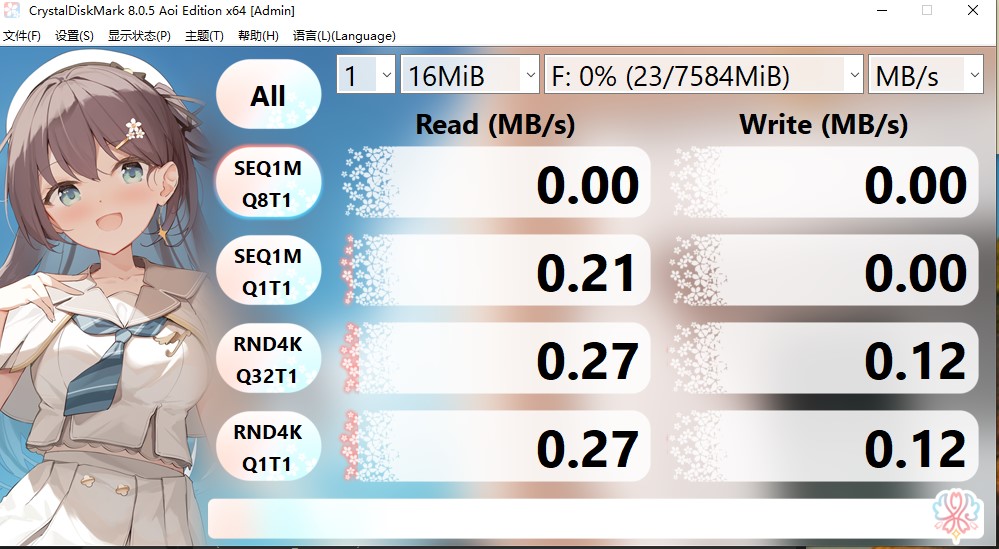

稍微做了一下性能测试,感觉慢的不行呢?有其他人做过吗?这个速度是正常的吗?

发表于 2024-11-2 10:41:50 | 显示全部楼层
别用这个软件,简单的复制粘贴个电影文件,速度多少,如果你的是全速USB,差不多速度就500KB-1MB的速度
35
59
59
 楼主| 发表于 2024-11-4 09:36:24 | 显示全部楼层
好的,感谢!我就是使用的 STM32H723 的全速USB。
