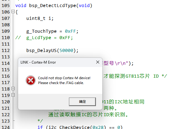

请教大佬,我在不接屏幕的情况下,把这个例子V7-6001_LVGL8 Template中的g_LcdType = 0xFF;注释掉,这时候编译烧录后,程序跑不起来,也无法再次下载程序。这句话如何影响程序下载的,大佬知道吗。截图如下

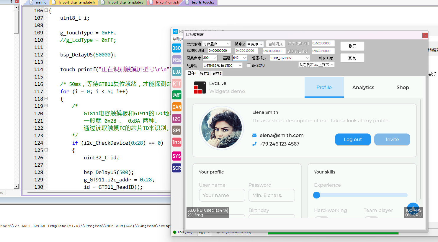

发表于 2024-11-1 11:35:22 | 显示全部楼层
帮你测试了,确定没问题,MDK5.30编译。LVGL8.3.8
随意反复下载,除非你的显示屏触摸已经了,后面程序执行中,这个变量没有正常赋值

发表于 2024-11-1 13:12:03 | 显示全部楼层
ssimple 发表于 2024-11-1 13:05
但是为啥会影响到下载啊
选择这个,随意下载
