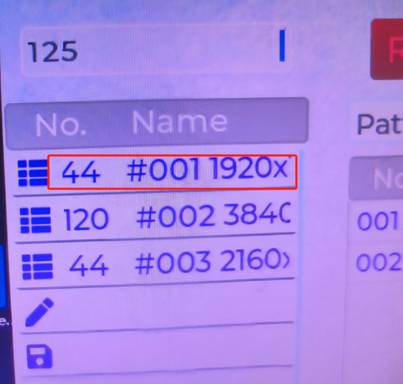

想问一下LVGL中list控件显示的字符大于列表长度的时候可以禁止滚动吗?超出的用"..."显示
如图
如图
发表于 2024-10-31 08:42:54 | 显示全部楼层
这个得在API列表里面找下有没有相关的API,没有的话只能手动了,获取下字符显示宽度来手动设置。

发表于 2024-10-31 09:04:38 | 显示全部楼层
lv_label_set_long_mode(label, LV_LABEL_LONG_DOT);

发表于 2024-10-31 09:22:01 | 显示全部楼层
/*Create a list*/
    list1 = lv_list_create(parent);
    lv_obj_set_size(list1, 180, 220);
    lv_obj_center(list1);
    /*Add buttons to the list*/
    lv_obj_t* label = lv_list_add_text(list1, "FileFileFileFileFileFile");
    lv_obj_set_size(label, 140,20);
感觉效果并不是特别好,麻烦楼主看看能不能优化下,这种其实只要看源码就知道它为什么滚动,再加上看下文档辅助
