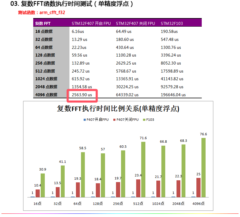

那你这个执行时间太长了,这个我之前测试的,F407,主频168, 测试的arm_cfft_f32
你测试下你的arm_cfft_f32执行时间多少

光执行arm_cfft_f32,时间大约4ms,

光这个arm_cfft_f32(&arm_cfft_sR_f32_len4096, inputSignal, 0, 1)的执行时间还是和您的执行时间差了1ms

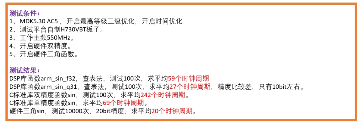

使用ARM DSP的三角函数API试试
window = 0.5 * (1 - cos(2 * M_PI * i / (size - 1)));
他是查表实现的

函数本身可以优化一下,用单精度的cosf,cos是双精度,在f405上会慢
然后减少每个循环的计算量,比如2 * M_PI / (size - 1)可以提到循环外面

除了上坛友贴的,三角函数的选择问题
DSP视频教程第8期:DSP库三角函数,C库三角函数和硬件三角函数的性能比较,以及与Matlab的精度比较(2022-06-04)
https://forum.anfulai.cn/forum.php?mod=viewthread&tid=112675
