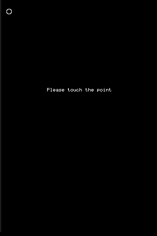

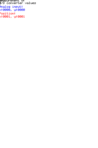

按照手册移植了emwin6.10触摸,在vs2019上跑官方例程TOUCH_Sample.c和TOUCH_Calibrate.c是正常的,下到板子上能显示但是触摸屏幕没反应

发表于 2024-10-28 11:32:28 | 显示全部楼层
官方这个触摸屏直接下载到板子是触摸不了的,板子要移植触摸屏驱动的啊
发表于 2024-10-28 11:33:31 | 显示全部楼层
没反应的话,说明你的触摸没有正常运行,或者正常运行,但是你没有将你的触摸值传递给对应的接口函数里面

 楼主| 发表于 2024-10-28 15:48:00 | 显示全部楼层
GUI_PID_STATE State;
void TOUCH_PutKey(uint8_t _ucEvent, uint16_t _usX, uint16_t _usY)
        /* 按下, 移动和松手事件 */
        switch (_ucEvent)
                case TOUCH_DOWN:
                        State.x = _usX;
                        State.y = _usY;
                        State.Pressed = 1;
                        GUI_PID_StoreState(&State);
                        break;
                case TOUCH_MOVE:
                        State.x = _usX;
                        State.y = _usY;
                        State.Pressed = 1;
                        break;
                case TOUCH_RELEASE:
                        State.Pressed = 0;
                        break;
                default:
                        break;
这个吗?

发表于 2024-10-28 15:55:07 | 显示全部楼层
在板子上debug能运行到这里吗,一步一步调试啊,先确认最底层的触摸屏驱动是否正常,然后再看消息是否对啊
