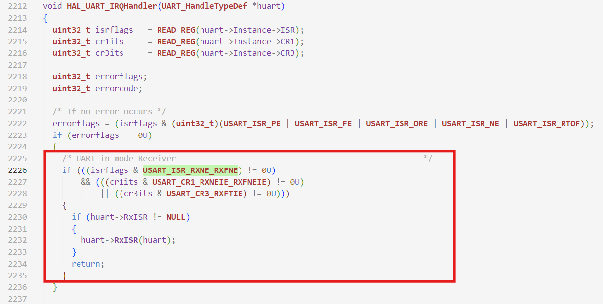

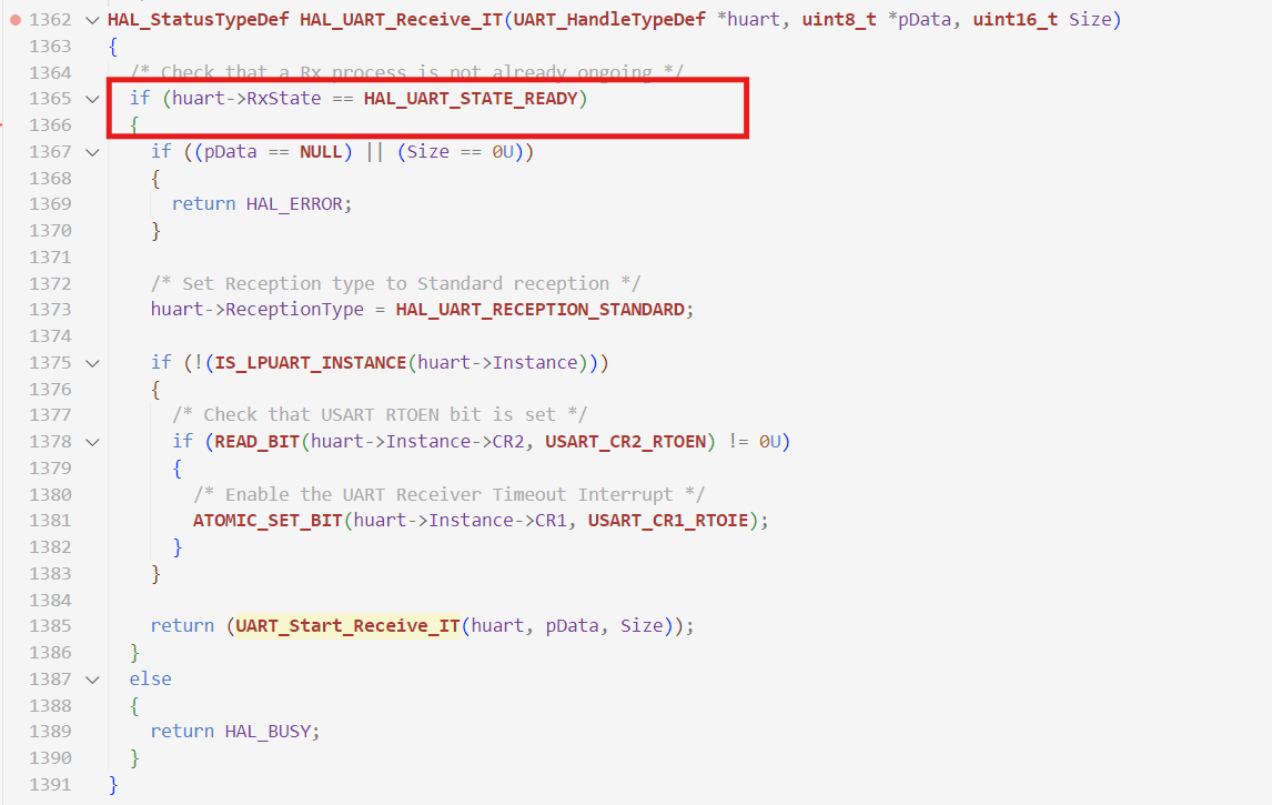

发表于 2024-10-28 16:30:44 | 显示全部楼层
看起来多半是这个 if 没有通过,可以监控一下 uart 对象的 RxState
hal 的 uart 中断里首先就会判断接收中断并且触发回调,如果这个时候 RxState 并不是 HAL_UART_STATE_READY 那么你第二个接收就没有开启了
可以试试在接收回调,调用一下 HAL_UART_AbortReceive_IT() 函数。
