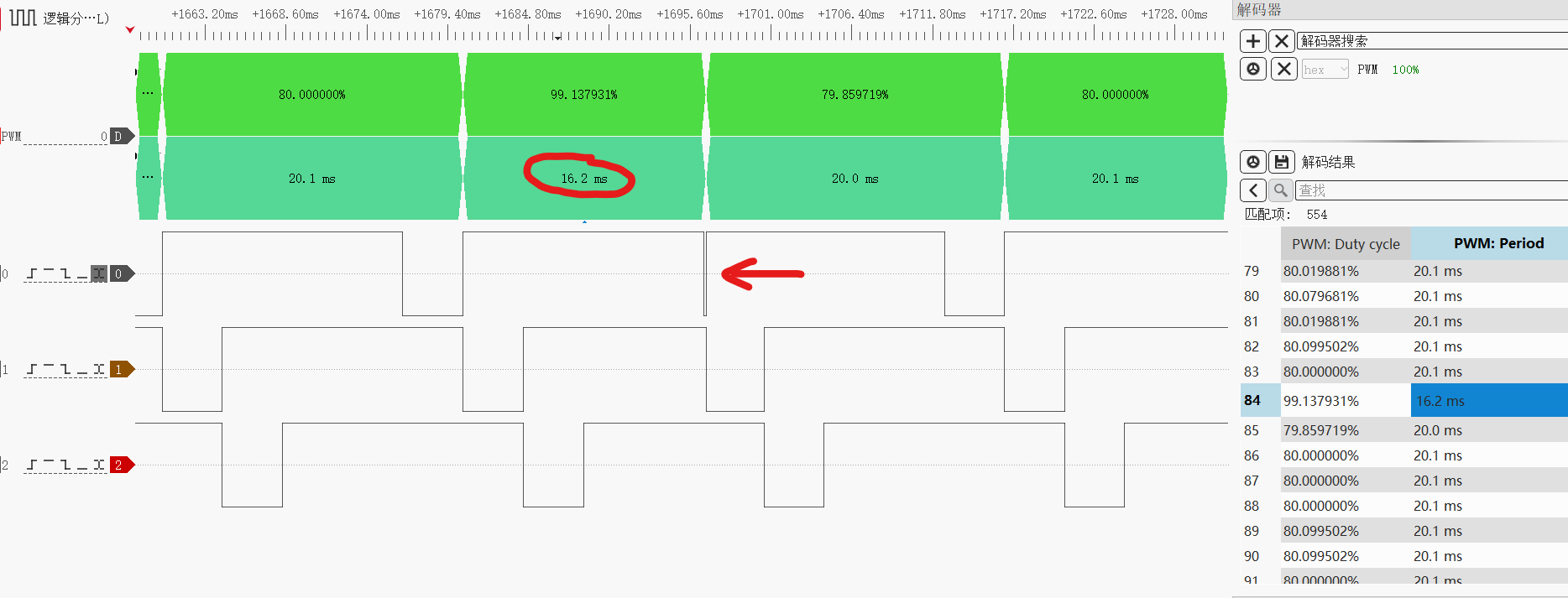

用HK32F030M 驱动数码管,5 位数码管用定时任务动态刷新,每4ms 切换一次位选引脚,一轮刷新周期20ms。SysTick 中断周期10ms,所以小于10ms 的零头部分是毫秒时间戳函数根据SysTick 当前计数值VAL 计算的。问题就是时间似乎会随机的波动一下,导致本来4ms 延时缩短到不足1ms,数码管就会闪一下。我拿逻辑分析仪记录了三个位选引脚的驱动波形:
第0 通道的低电平本来应该持续4ms,但是它很快就起来了,导致整个刷新周期从20ms 变成了16ms。定时任务原理:
1. 初次调用时记录当前时间为T0;
2. 之后每次调用,用当前时间t 和T0 做差得到ΔT;
3. 如果ΔT > 4ms,则切换位选引脚,并更新T0;

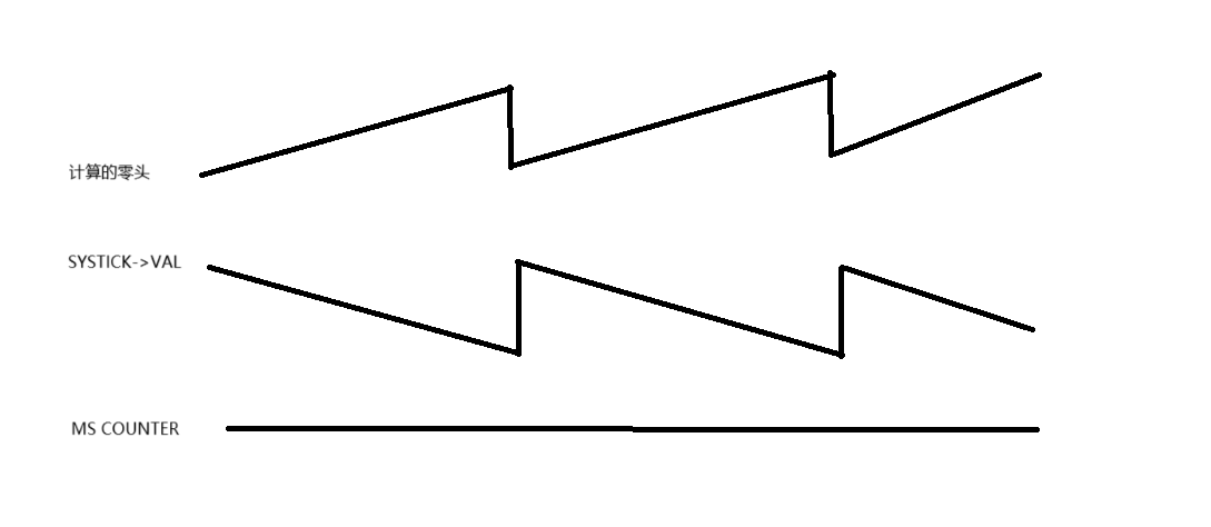

主函数里不停的调用定时任务,就这么循环。要是我把SysTick 中断周期调成1ms,去掉根据VAL 计算零头的部分,数码管显示就完全没问题了。所以定时任务的原理应该是没问题的,不会受到计时变量溢出影响,有问题的就是计算零头的代码。但是现象太随机了,比如下面的波形:

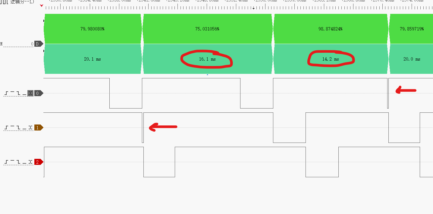

第一张图里是在正常的20ms 周期中间发生了一次异常,而这张图却是有两次连续的异常,我都怀疑是不是硬件BUG。所以现在一筹莫展,打算之后在其他开发板上慢慢调试计算零头的代码。另外,我之前是用github 上找的perf_counter 库来提供时间戳的,就是因为数码管会不时闪一下,我才决定自己写时间戳。而且那个库里用int64_t 当计时变量,感觉还是挺少见的,换了我自己的代码,程序尺寸减少了差不多700 字节。

涉及毫秒时间计算的只有clock_ms 里的这部分代码:
[C] 纯文本查看 复制代码
// 关中断读取当前计数值
 __disable_irq();
uint32_t v0 = SysTick->VAL;
uint32_t ms = global_variable_ms_counter;
uint32_t v = SysTick->VAL;
__enable_irq();
if (v > v0) {
ms += SYS_TICK_CYCLE_N_MS;   // SysTick 是递减计数,如果v 大于v0,说明计数发生了一次溢出,ms 加上一个计数周期
uint32_t ticks_per_cycle = SysTick->LOAD + 1;   // 根据SysTick 计数最大值计算零头
ms += (ticks_per_cycle - v) / global_variable_ticks_per_milli_second;
return ms;
另外,我加的波形图都没显示,哪里没整对吗?

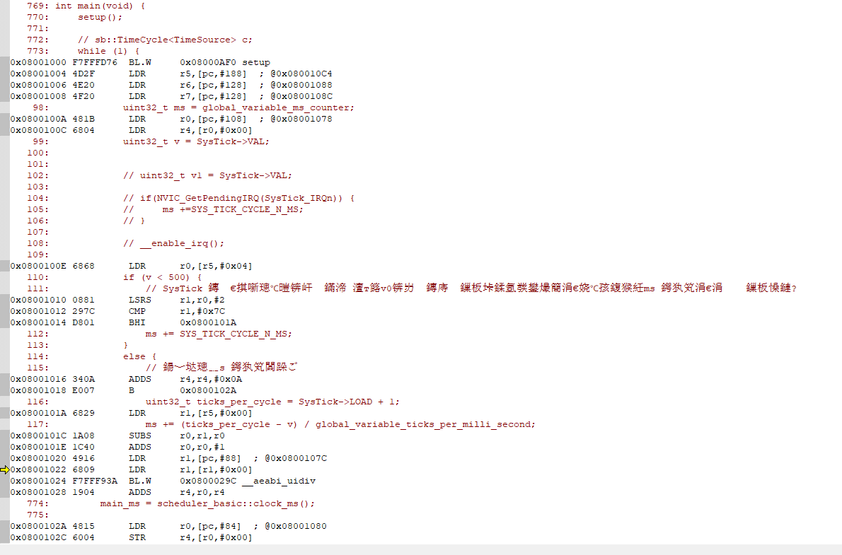

 楼主| 发表于 2024-10-28 17:01:36 | 显示全部楼层
eric2013 发表于 2024-10-28 11:44
楼主的代码内容有点多,不太好分析。针对楼主的问题,下面几个方向查找过了没。
1、其他中断都不开,仅开 ...
似乎搞定了,把毫秒计算代码改成了这样:
[C] 纯文本查看 复制代码
            // uint32_t v1 = SysTick->VAL;
            // if(NVIC_GetPendingIRQ(SysTick_IRQn)) {
            //     ms +=SYS_TICK_CYCLE_N_MS;
            // __enable_irq();
            if (v < 300) {
                // SysTick 是递减计数,如果v 大于v0,说明计数刚刚发生了一次溢出,ms 加上一个计数周期
            else {
                // 否则让ms 加上零头
甚至不用关中断,反正就是不闪了,到底怎么样还得拿逻辑分析仪看看。思路是,如果v < 300,说明SysTick 马上就要溢出了。但是如果把300 改成200 就还是会闪,搞不懂原因,可能是和编译优化有关。这整个计算函数都被内联到了调用的地方,如果v < 200 ,反汇编窗口看到在CMP 之前少了一条LSRS 指令。总之是似乎能用了,但是不知道具体怎么就能用了……
【小于200 时】:
【小于500 时】:
16
 楼主| 发表于 2024-10-28 19:15:21 | 显示全部楼层
不,还是不行,不动它的时候计时相当稳定,但是每次操作按键后就一定会闪几下,估计是和主程序的循环周期有关系,操作按键的时候主程序要花时间做点额外的工作
16
 楼主| 发表于 2024-10-28 20:58:33 | 显示全部楼层
1、其他中断都不开,仅开 ...

基本问题就是在读这两个值之间:
[C] 纯文本查看 复制代码
有可能VAL 已经归零并重装,于是后面计算出来的零头也变成0,导致前一次调用时间可能是19,后一次就变成10,于是做差得到的ΔT = 10 - 19,溢出以后变成很大的值,延时任务就提前执行了。这个原理我一开始就想到了,之前的几个版本代码都是要解决这个问题,试了各种方法检测SysTick->VAL 有没有重装,但是检查NVIC 的pending bit 或者检查SysTick->CTRL 里的COUNTFLAG 都没用,比如:
[C] 纯文本查看 复制代码
           if (SysTick->CTRL & SysTick_CTRL_COUNTFLAG_Msk) {
            else {
                // 否则让ms 加上零头
闪还是闪,不知道是硬件标志位有延迟还是怎样。于是最后改成记录上一次时间戳last_ms,用VAL 计算零头加到ms 以后,如果ms 还比last_ms 小,比如10 < 19,那就说明VAL 重装了,暂时让ms 不变,与last_ms 相同,返回19,避免出现10 - 19 的情况。
