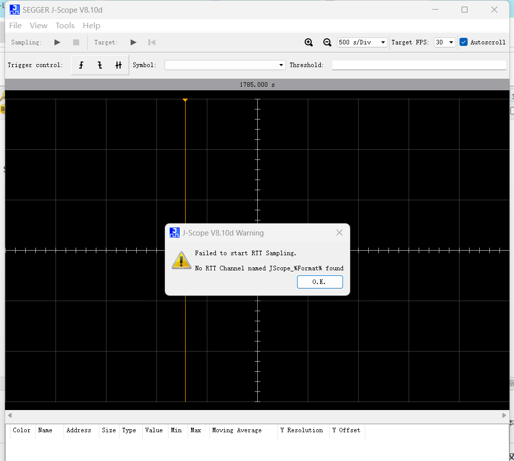

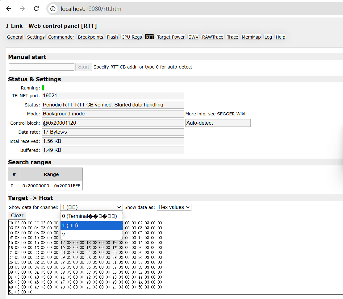

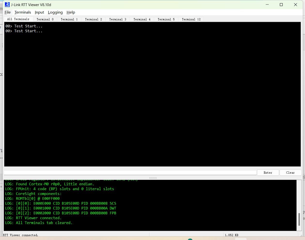

RTT已经移植到目标板上,而且通过RTT viewer可以轻松连接
但JScope死活连接不上,是哪里有问题啊,在jlink控制台上可以看到通道1有数据发出,但是name怎么会有乱码....

 楼主| 发表于 2024-10-26 11:19:26 | 显示全部楼层
这问题应该是通道的名字是乱码引起的,但我调试看的话,这个字符串又是没有问题的
