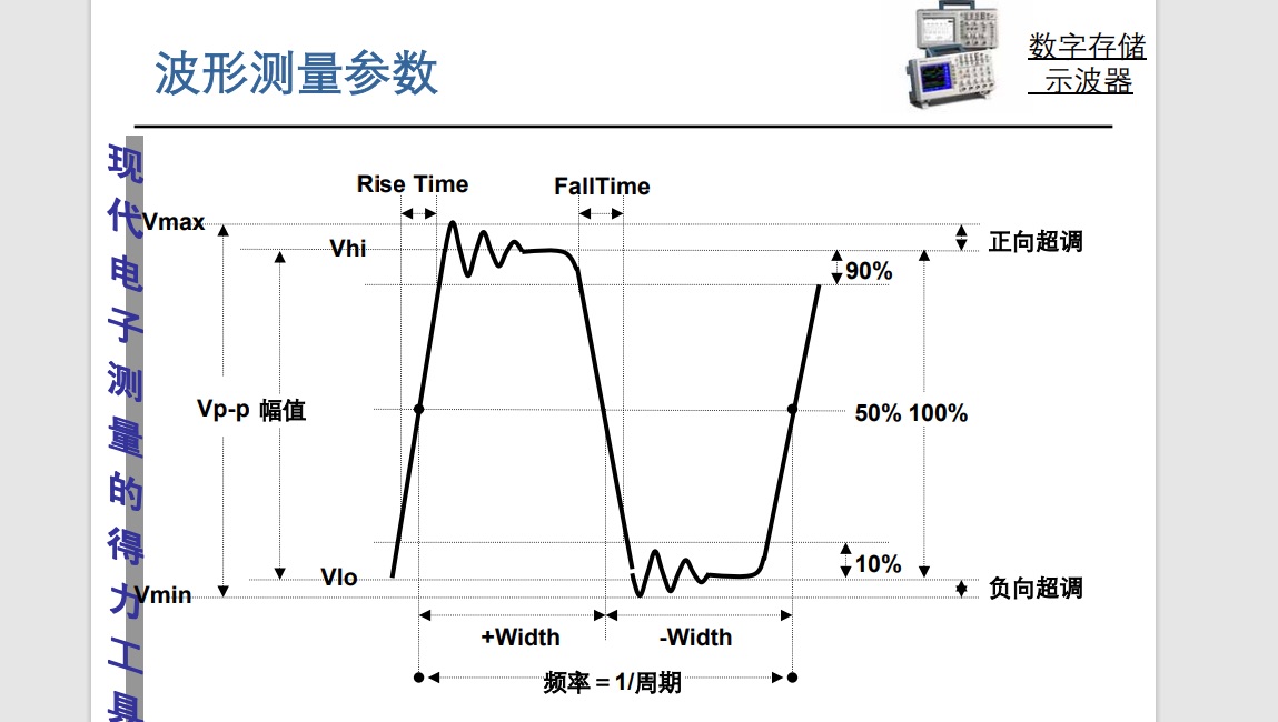

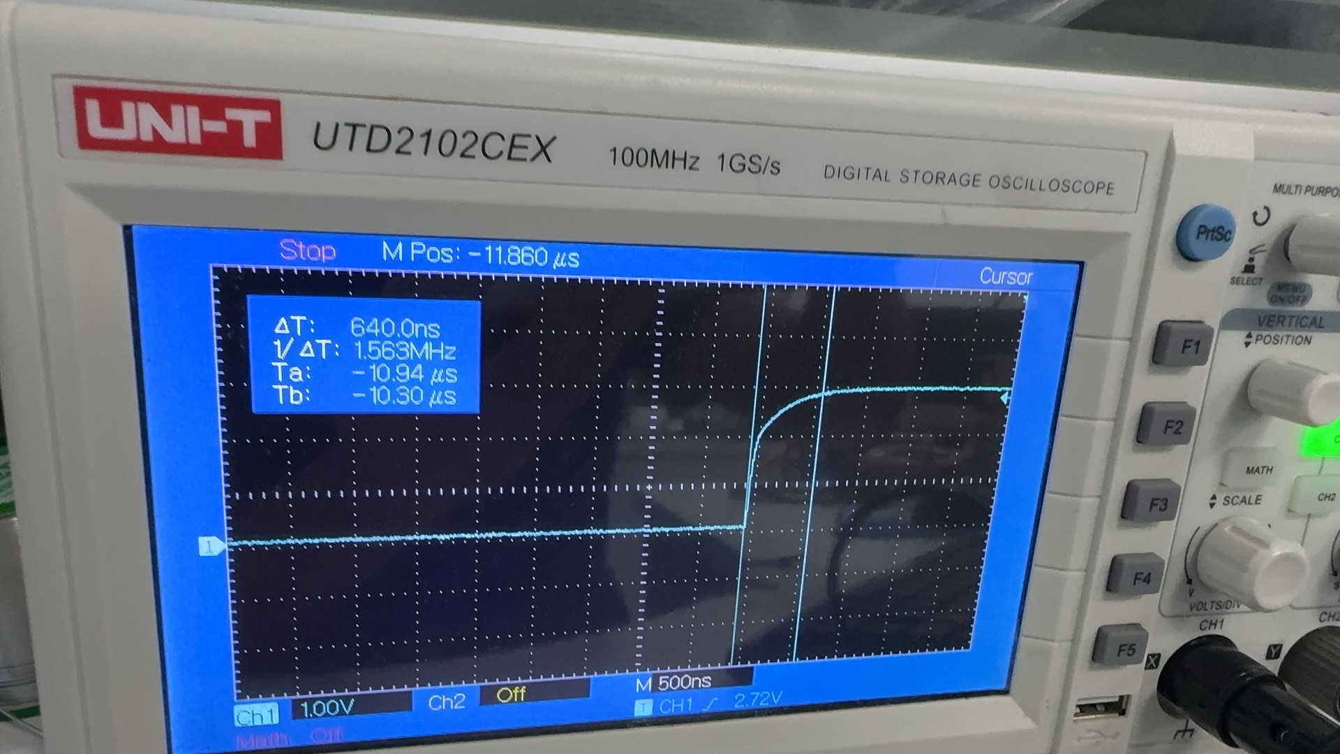

1.这是PMOS管基极的驱动波形,为啥下降沿一点都不光滑,而且还是倒三角的形状,这不对吧?按正常是反向的方波才对吧?
2.高低电平切换处的振铃是咋回事,一般是什么造成的?
3.时间轴缩小后,测试到的爬坡时间,这个是高低电平切换的时间吧(实际上是方波信号)
