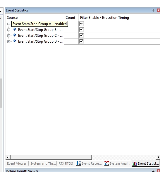

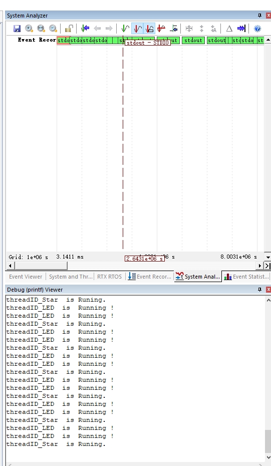

我用来EventRecorder的功能,按照教程配置了调试信息,但是System Analyzer 是显示EventRecorder,没有RTX5的各个线程状态,同时Event Statistics也没有线程的信息,是哪里没有配置好吗

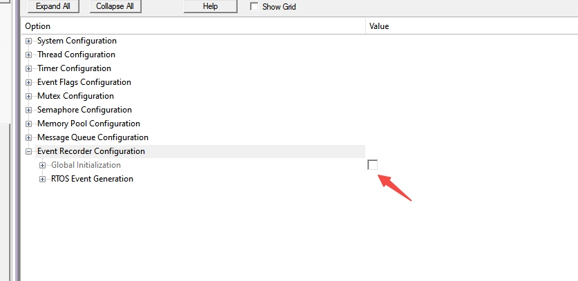

发表于 2024-10-22 16:55:27 | 显示全部楼层
需要把这个也勾上,现在默认添加的RTX5不会勾上这个
