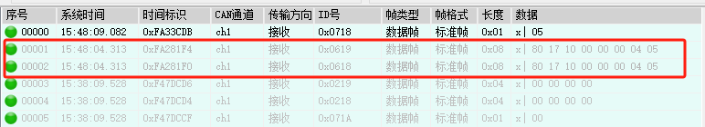

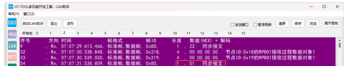

还有个问题请教下,我按照你的例程函数写的,为什么会有218和219的数据,还有只发送618没有619,这两条应该是一起发送出去的吧,即使从机没上电也不影响吧
发表于 2024-10-21 11:35:59 | 显示全部楼层
aqtcwangwy 发表于 2024-10-21 11:00
还有个问题请教下,我按照你的例程函数写的,为什么会有218和219的数据,还有只发送618没有619,这两条应该 ...
218,219是这个
 楼主| 发表于 2024-10-21 15:44:42 | 显示全部楼层
对  我就想问下你截图里的序号32 和33   是怎么出来的  我一上电就发,我已经把1006设置为0了,不产生同步报文
 楼主| 发表于 2024-10-21 15:50:15 | 显示全部楼层
我发送SDO的话,主机会发送这两条命令
发表于 2024-10-21 15:53:08 | 显示全部楼层
aqtcwangwy 发表于 2024-10-21 15:50
我发送SDO的话,主机会发送这两条命令
我这里有所有截图,你可以看下
