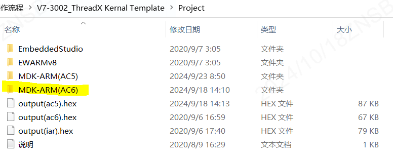

 楼主| 发表于 2024-10-18 10:19:39 | 显示全部楼层
之前怀疑可能是cubemx的问题,然后用了网站的threadx的参考例程(如下图)的ac6代码也报一样的错误。但是我在家用自己的电脑无论是cubemx还是参考例程用这都没问题。难道是公式购买的不支持ac6吗?
