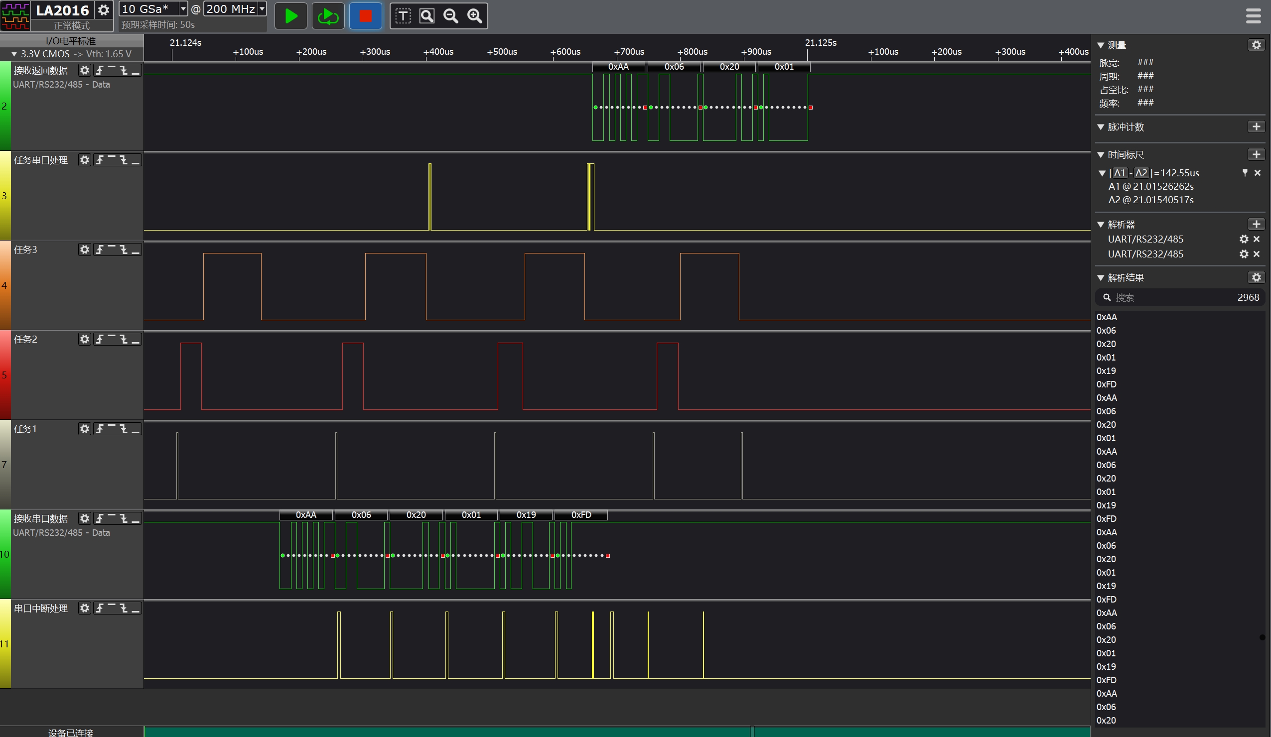

目前流程是固定250us定时器触发恢复运行任务1、任务2、任务3,任务1优先级为最高15,任务2为14,任务3为13,即定时器溢出后三个任务依次进行,然后使用串口中断接收单个串口数据,中断中将数据放进队列,并将串口数据处理任务恢复,串口数据处理任务内部处理完数据如果该串数据符合协议就返回一样的数据并暂停等待后续新数据到来,串口任务比前3个任务优先级低,freertos的滴答周期是1khz。串口波特率测试时为115200

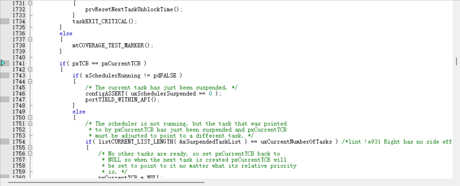

不固定的会进入硬件错误中断,从PSP指针回溯,普遍问题出现在task.c的vTaskSuspend函数中的if(pxTCB == pxCurrentTCB)
问题2:

该图为任务时间占用和流程

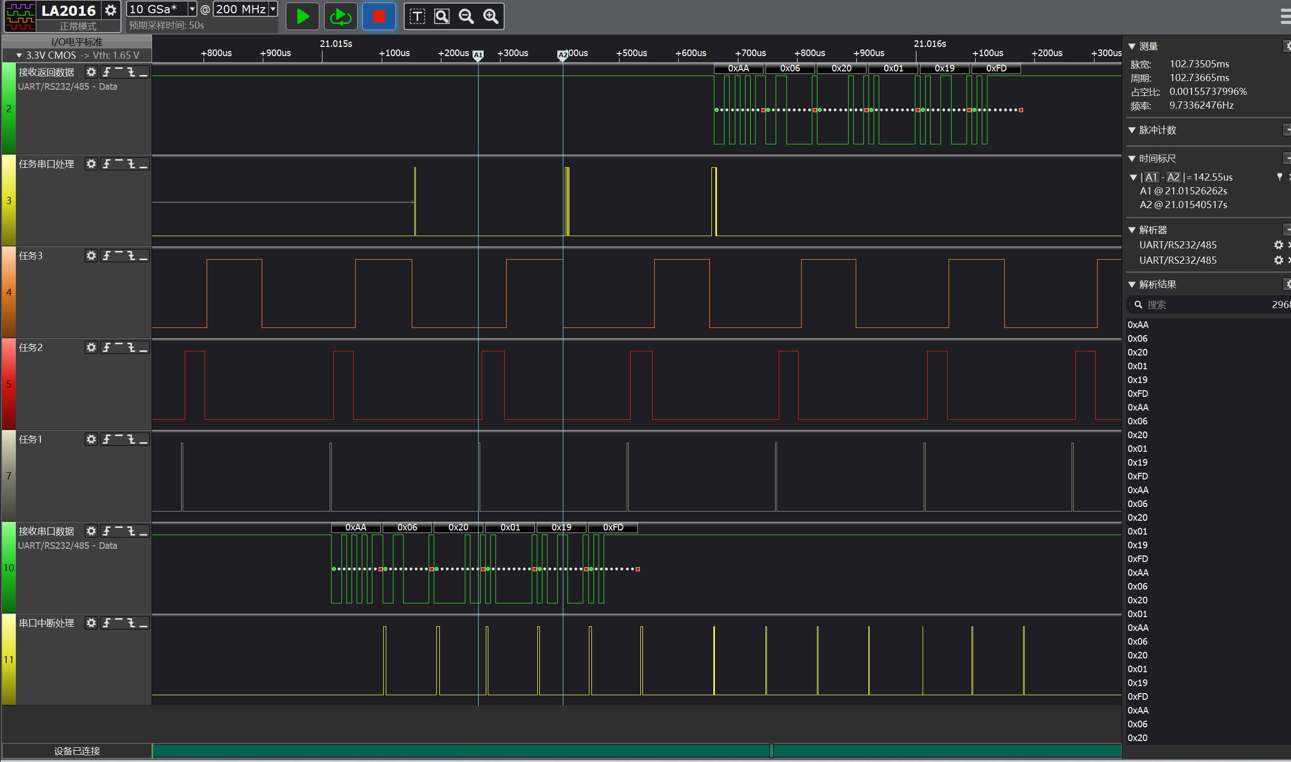

该图为进入硬件错误中断前的情况
该图为PSP指针进入错误中断时指向的位置
