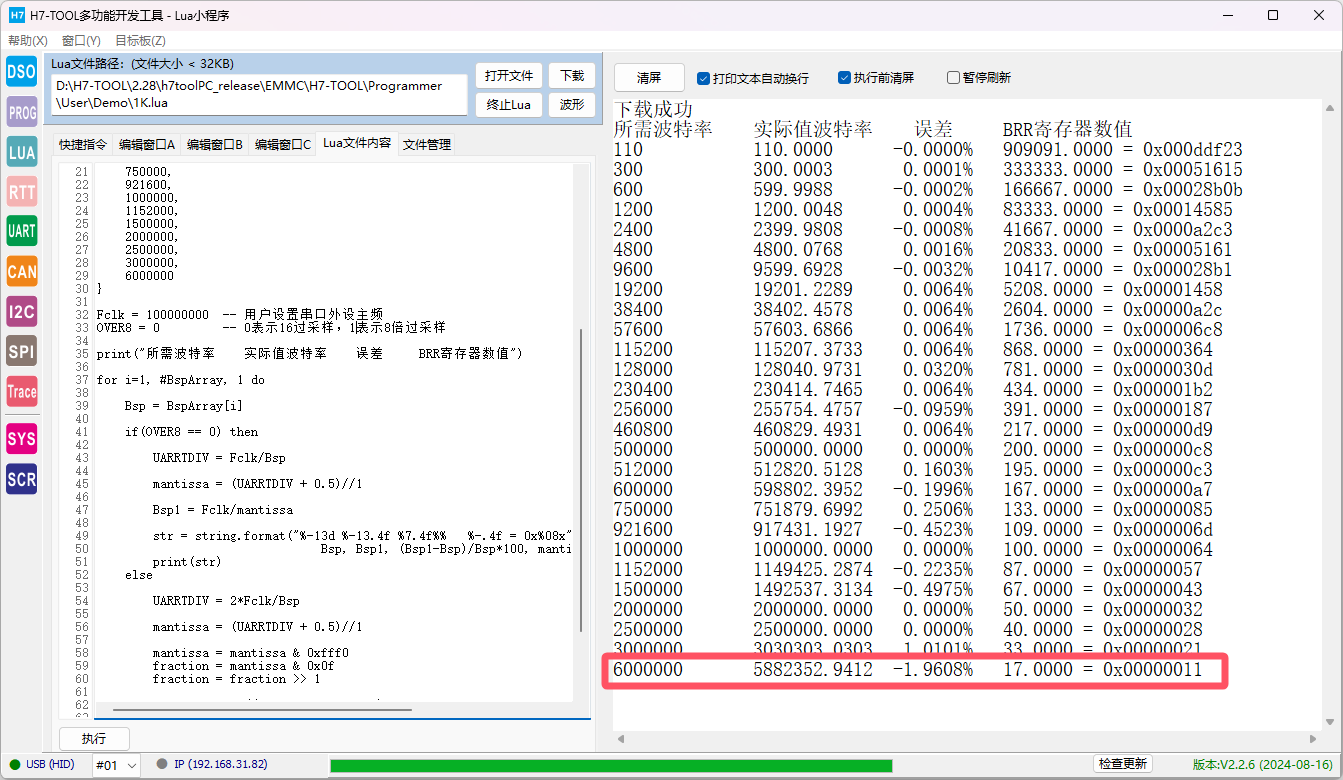

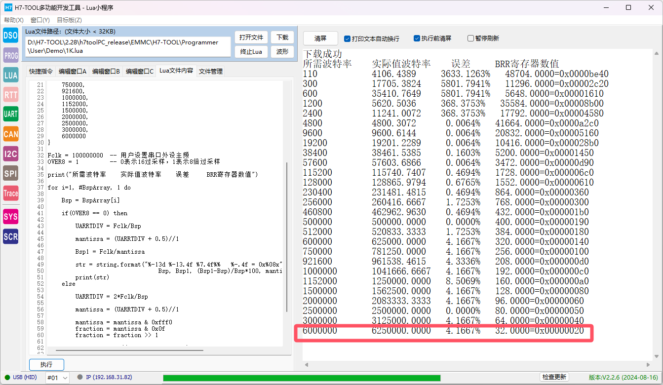

16倍过采样下,6MHz,H7的串口误差差不多2%
8倍过采样下,6MHz,H7的串口误差4%
