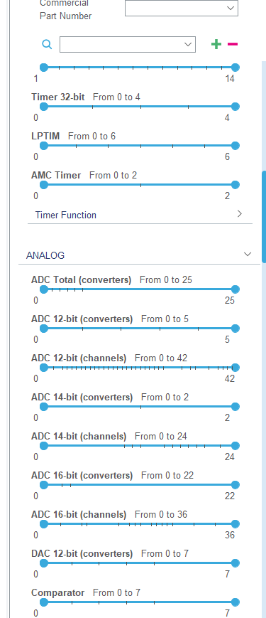

大佬,是否有些app或者软件可以按照一些条件筛查选型,比如我现在的需要一个MCU同时可以使用4组ADC,4组SPI,主流芯片筛查都筛不到那么细节,只能选择ADC通道
发表于 2024-10-19 09:21:52 | 显示全部楼层
迷茫的丘哥 发表于 2024-10-18 11:08
大佬,是否有些app或者软件可以按照一些条件筛查选型,比如我现在的需要一个MCU同时可以使用4组ADC,4组S ...
CubeMX可以筛选个数。
如果是其他厂家的,现在很多厂家有类似CubeMX的软件了,没有的就需要使用厂家的芯片选型手册筛选了
