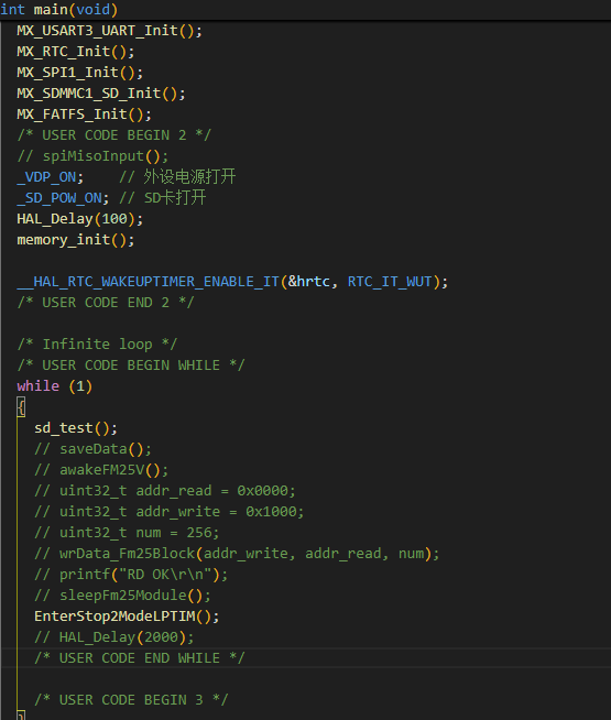

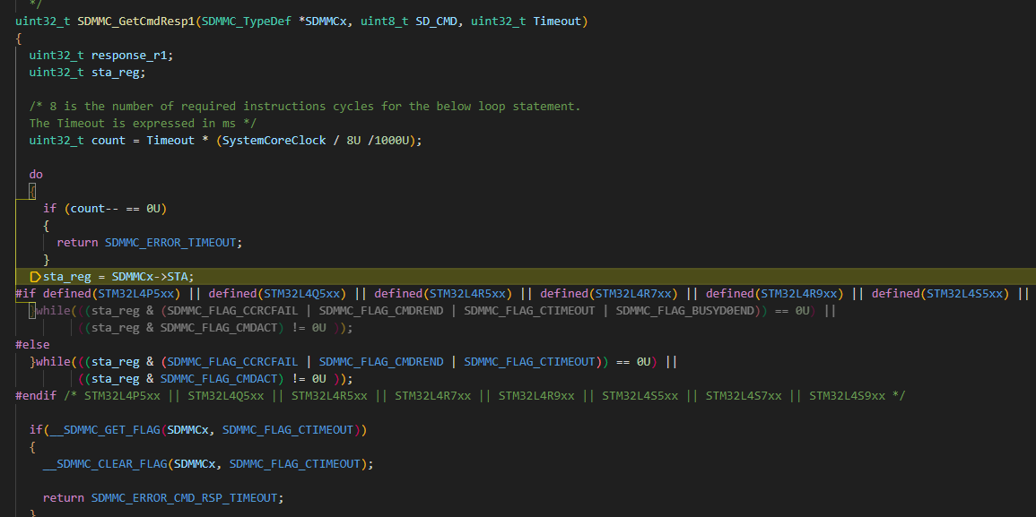

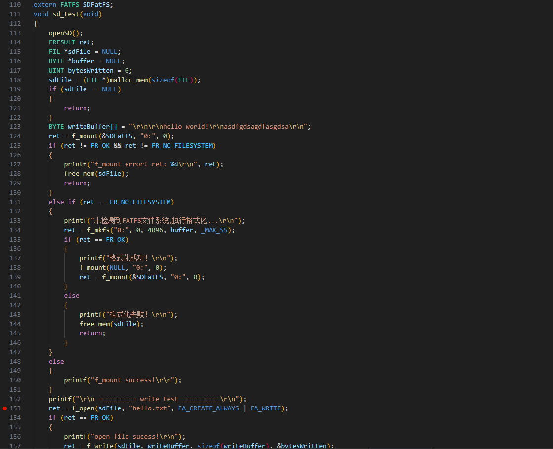

我现在需要测试SD卡在写的时候的功耗,在调试程序的时候进入了STOP2模式,然后在LPTIM中断中唤醒了,第一次SD卡写入正常,但是当进入STOP2被唤醒后,SD卡就打不开了,这是为什么?退出是需要配置什么吗?SD卡会卡在f_open里面,具体就是SDMMC_GetCmdResp1里面

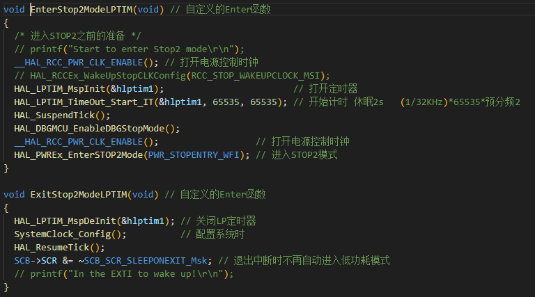

看下你的这个STOP2唤醒后是否需要重新配置系统时钟和SD时钟。

在退出低功耗函数ExitStop2ModeLPTIM()中已经配置了系统时钟,SystemClock_Config();

不行的话,SD卡也重新初始化下试试。先DeInit,然后重新初始化

是不是要重写disk_initialize里面的函数MMC_disk_initialize啊?这个函数怎么写呢?

手动调用就行,不用在这个函数里面设置。
