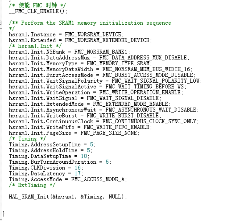

 楼主| 发表于 2024-10-13 22:37:04 | 显示全部楼层
eric2013 发表于 2024-10-11 08:53
特别重要的一点,使用的这个FMC地址空间配置MPU为Strongly order或者Device模式没,否则通信异常,会有问题 ...
硬汉哥我按照您开发手册上写的,这样配置了我的FMC,麻烦您看看吧,图片放在下面了

 楼主| 发表于 2024-10-13 22:38:03 | 显示全部楼层

 楼主| 发表于 2024-10-13 22:38:26 | 显示全部楼层

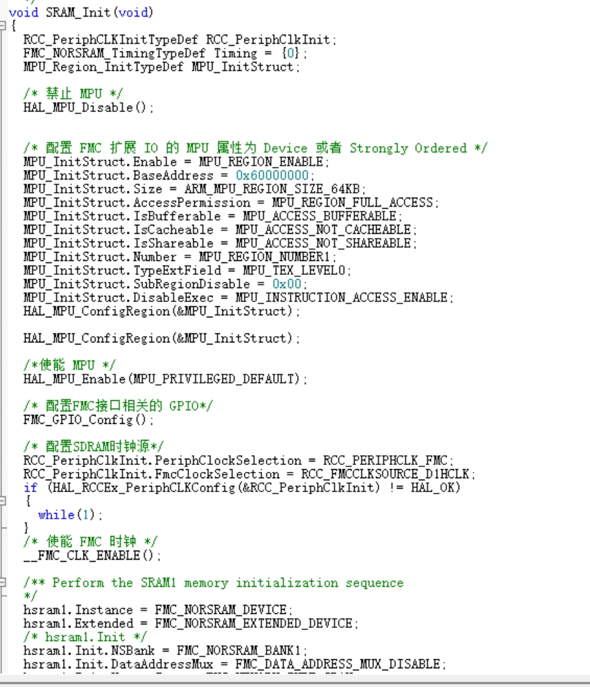

发表于 2024-10-14 08:33:57 | 显示全部楼层
    MPU_InitStruct.Enable = MPU_REGION_ENABLE;
    MPU_InitStruct.Number = MPU_REGION_NUMBER6;
    MPU_InitStruct.BaseAddress = 0xC0000000;
    MPU_InitStruct.Size = MPU_REGION_SIZE_32MB;
    MPU_InitStruct.SubRegionDisable = 0x0;
    MPU_InitStruct.TypeExtField = MPU_TEX_LEVEL1;
    MPU_InitStruct.AccessPermission = MPU_REGION_FULL_ACCESS;
    MPU_InitStruct.DisableExec = MPU_INSTRUCTION_ACCESS_ENABLE;
    MPU_InitStruct.IsShareable = MPU_ACCESS_NOT_SHAREABLE;
    MPU_InitStruct.IsCacheable = MPU_ACCESS_CACHEABLE;
    MPU_InitStruct.IsBufferable = MPU_ACCESS_BUFFERABLE;
    HAL_MPU_ConfigRegion(&MPU_InitStruct);
这个是我当时用SDRAM的时候FMC的配置,批量用着没问题

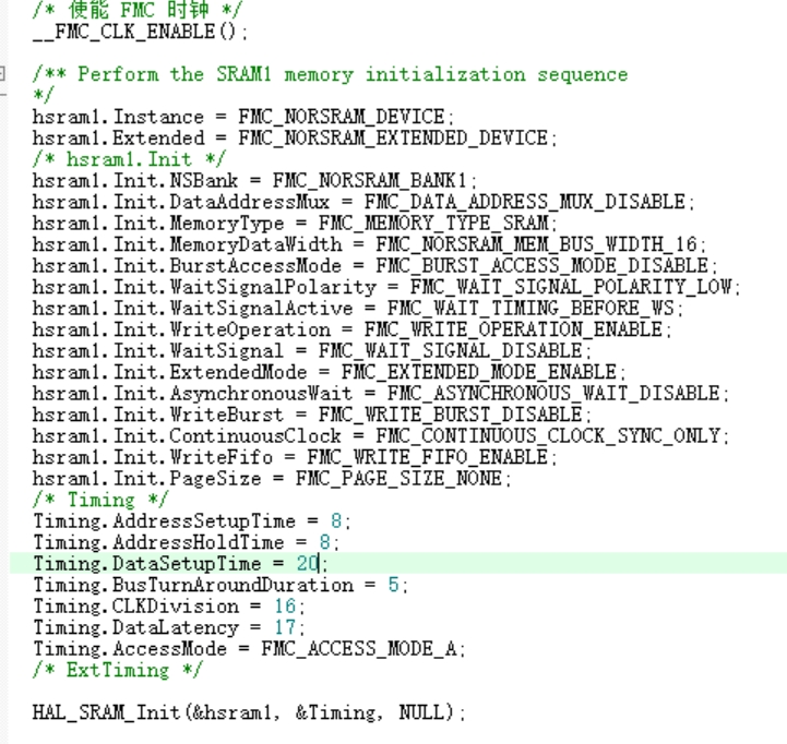

 楼主| 发表于 2024-10-14 12:36:14 | 显示全部楼层

 楼主| 发表于 2024-10-14 12:37:32 | 显示全部楼层

 楼主| 发表于 2024-10-14 12:37:51 | 显示全部楼层

 楼主| 发表于 2024-10-14 12:38:10 | 显示全部楼层

FMC与MPU的配置程序

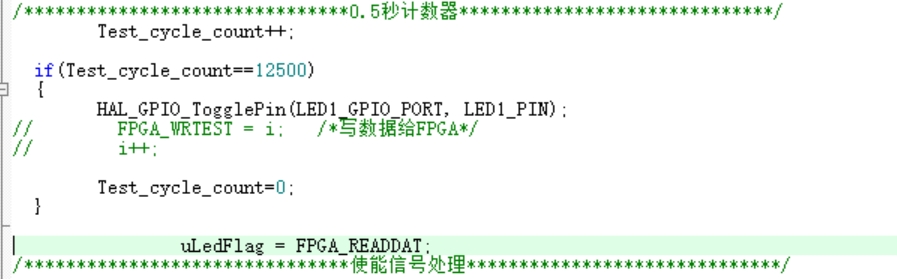

 楼主| 发表于 2024-10-14 20:29:08 | 显示全部楼层
eric2013 发表于 2024-10-14 09:43
图片没上传成功,有单独这里上传才可以
硬汉哥,利用debug调试发现,运行程序后,代码直接运行到hardfault里面了,显示是定时器中断导致的,定时器计数值仍在增加,定时器的UIF一直为1
